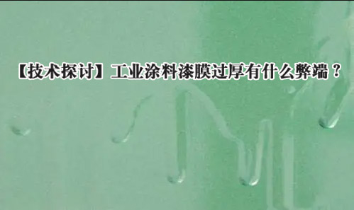

1.影响装饰效果
  漆膜过厚时,不仅会造成浪费,增加使用成本,而且超过规定的理论厚度时,不一定能提高涂料的防腐年限,反而会影响漆膜的外观及装饰效果。
  漆膜过厚容易流挂,特别是一次喷涂超过规定范围的膜厚容易针孔、起泡、溶剂残留等。特别是无机富锌底漆这一品种漆膜过厚,容易开裂。
