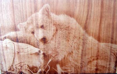

Lenne egy kérésem, tippeljétek meg mi okozhatta a macim csíkozódását, mintha börtönben lenne.
Szegény így nem tud felkelni téli álmából.

csewe Dátum/Date: Hétfő, 2015-02-16, 14:19 | Üzenet/Post # 1283
Zolibá, Acsíkok sürüsége nem egyezik meg a bordásszíj bordáinak a távolságával?
remiasa Dátum/Date: Hétfő, 2015-02-16, 17:52 | Üzenet/Post # 1284
Üzenetek/Posts: 579
Zolibá, Én is a bordásszíjra gyanakszom igen egyformák azok a csíkok mintha egy széles bordásszíj lenne az egész kép, valameik bordáskerék bordái közé nem ragadt be valami? Vagy nem cseréltél szíjat vagy kereket?
Zolibá Dátum/Date: Hétfő, 2015-02-16, 20:58 | Üzenet/Post # 1285
Nem hagyott nyugodni a dolog, a végére jártam,nem a gép hibája a csíkozódás.
Ugyan azt a témát megcsináltam még egyszer egy másik anyagra.
Ez természetes fa barack, nyoma sincs az előző jelenségnek,     és ez az ominózus kőrizs rétegelt lemez.
Szétkaptam a jobb oldalinál használt faanyagot, és nem akartam hinni a szememnek a ragasztóanyagot vitték fel ilyen csíkokba
a rétegelt fák között.Jó hogy vettem vagy 2 m2-t belőle. Madáretetőnek jó lesz talán.

Amatőr Dátum/Date: Kedd, 2015-02-17, 10:13 | Üzenet/Post # 1286
Zolibá, meglepő dolog ez a ragasztó probléma, nem gondoltam volna erre. Milyen vastagságú anyag?
csewe Dátum/Date: Kedd, 2015-02-17, 16:41 | Üzenet/Post # 1287
Zolibá, már találkozrtam ezzel a problémával,de nálam 15-20mm-enként jelentkeztek a sávok,és 10mm szélesek voltak.

Zolibá Dátum/Date: Csütörtök, 2015-02-19, 18:31 | Üzenet/Post # 1289

Én a maradék táblára gondoltam, hogy abból madáretetőt csinálok mert a pirónak alkalmatlan a faanyag.
A másik végéből is próbáltam égetni, de az is ugyan ilyen lett mint a maci.
5mm vastag, és 5 rétegből van összeragasztva
Amatőr Dátum/Date: Péntek, 2015-02-20, 21:08 | Üzenet/Post # 1290
Idézet Zolibá ()
Amit utoljára vettem az csak három rétegű, középen egy vastag töltelékkel. Lehet hogy ez sem jobb.
Azt lehet tudni hogy a ragasztórétegek felett sötétebb vagy világosabb a pirózás? Ha világos akkor lehet hogy csak nem elég száraz a lemez.
Zolibá Dátum/Date: Péntek, 2015-02-20, 22:34 | Üzenet/Post # 1291
Idézet Amatőr ()
Világosabb.mert ott jobban beivódott a ragasztó a felette lévő rétegbe és kissé üvegesebb ott a fa, nehezebben barnul.
Amatőr Dátum/Date: Szombat, 2015-02-21, 09:33 | Üzenet/Post # 1292
Idézet Zolibá ()
Akkor azon segíteni sajnos nem lehet.
