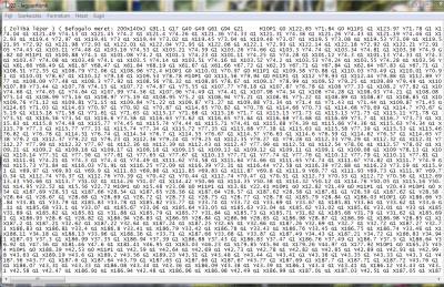

Amit mellékelek filét légyszi tölds be változatlanul a mac3-ba, nézd meg ép e.(látod a képet)
És ha igen próbál meg beleírni mindjárt az elején egy F800-at , mentsd vissza és nézd meg
most is látod e a képet a mach-ban.
Nekem bárminemű javítás,beleírás után eltünik a kép a mach3-ban, és fogalmam sincs miért.

Üdv Zolibá, Nálam is eltűnik a kép de még a G kod is még ilyennel nem találkoztam. surprised
Köszi hogy kipróbáltad.
Már azt hittem hogy a gépem bolondult meg.

Zolibá, Maga is word pad-el nyitotta meg?
Zolibá Dátum/Date: Hétfő, 2015-02-09, 14:02 | Üzenet/Post # 1209
Bármivel csinálom, mindig ugyan az összetömörödött halom lesz belöle.
remiasa Dátum/Date: Hétfő, 2015-02-09, 14:08 | Üzenet/Post # 1210
Üzenetek/Posts: 545
A G kod mivel készült, mert lehet hogy az a program védelmet tesz bele.
Zolibá Dátum/Date: Hétfő, 2015-02-09, 14:09 | Üzenet/Post # 1211
Galaad a neve, de ha nem írok bele semmit tökéletesen lefut.
Nem tesz bele előtolást, azért kel szerkeszteni.

Nálam már alapbol igy nyitja meg a word pad.

Zolibá, nálam szép tagolt marad a Gkód,és szerkesztés után is megjeleneik a szerszámpálya.
Amúgy a Gkód végéről hiányzik a zárósor.
M30

csewe nálam benne van a végén az M30.

Zolibá letöltöttem a22.tap-ot, és tettem bele F800-t is de semmi baja nálam.

Zolibá, A sima windows-os word nem jó hozzá most probálta OpenOffice-al jó.
Nekem más szerkesztőm van ami más progival még soha nem hibázott.
