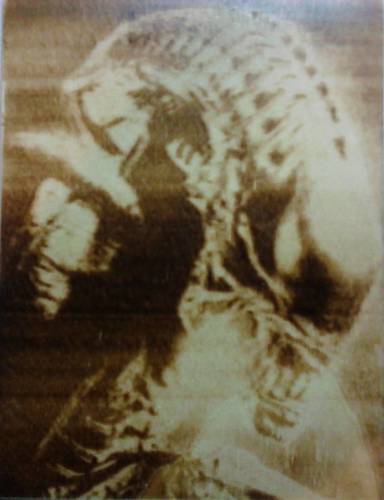

Ati Dátum/Date: Szombat, 2015-02-07, 15:39 | Üzenet/Post # 1181
Üzenetek/Posts: 82
Üdv remiasa, A szellem képpel mit lehet kezdeni? Szíjat feszítettem, gyorsulási értéket felvettem, és mégis szellemképes. Olyan, mint ha a kép széleit szétnyalná. A csíkokkal ne törődj, azt még nem javítottam. wink
Csatolások/Attachments: 0864933.jpg(54.0 Kb)
Zolibá Dátum/Date: Szombat, 2015-02-07, 15:58 | Üzenet/Post # 1182
Idézet Ati ()
Szia.
Én ha nem 100% ban tökéletes a mechanikád nem javaslom sem a rampát, sem a +fehér bekapcsolását.
Nagyon profi mechanikát kér.  Inkább nyújtsd rá a képet egy 3-3mm re mindkét tisztítósávra.
Az az érzésem hogy túl nagy a piró hegy nyomása, és nagyon besüpped a fába, főleg ha a fa puha nyár.
Így szélesebb sávot éget és úgy tűnik mintha homályos lenne a kép.
Szerintem egészen jó úton jársz, sok sikert a mechanikád kiépítéséhez.

remiasa Dátum/Date: Szombat, 2015-02-07, 16:23 | Üzenet/Post # 1183
Üzenetek/Posts: 550
Ati, Kotyog az X tengely nekem is azért volt szellemképes, kézzel mozgatva szinte észre se lehet venni de a képen már láthatóvá válik, ezér is írtam hogy a csapágyakat miden furatnál rögziteni kell. smile
Ati Dátum/Date: Szombat, 2015-02-07, 16:30 | Üzenet/Post # 1184
Üzenetek/Posts: 82
Üdv Zolibá, Köszönöm a segítséget. Kipróbálom rámpa nélkül, valamint a hegyet közelebb viszem a tengely középpontjához, hogy kevesebb súly menjen rá.

Zolibá Dátum/Date: Szombat, 2015-02-07, 18:14 | Üzenet/Post # 1185
Idézet Ati ()
Ha visszanéznél a piró forumon tettem fel egy képet a hegy nyomás szabályzásáról. Egy kicsi rugó és egy csavar kell hozzá.
Post # 815 itt van(41.oldal)
A puhafáknál nekem
nagyon bevált. A másik ha a piró hegy hajtása nem párhuzamos az X tengellyel, " ferdén " éget és szélesebb, a beállított raszternál szélesebbet éget. (Fogj egy vonalzót a hegy két szárához , és nézd össze az X tengellyel.)
