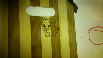

$IMAGE1$Itt a famunka, húsvágó deszkára. smile $IMAGE1$

Ati, ez nagyon jó vektoros kép jól sikerült gratula, nekem nem sikerült az első ijen jól. up hands

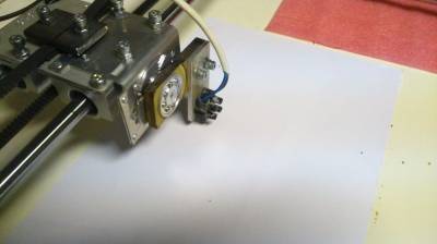

remiasa, már csak a jó huzal kellene rá, és akkor nem lenne olyan csíkos, mert ami rajta van, kb. 0.2-es lehet.

Úgy látom te is winyóbol szerkesztetted, de azt a műanyag sorkapcsot cseréld le kerámiára mert egy rendes kép mire elkészül el fog olvadni a sorkapocs. Vezetéknek én 400Volthoz való vkábelböl vettem ki a vezetéket birnia kell a terhelést mer elég.
Hozzáadva (2015-02-04, 20:53)
Az nem azért csikos, hanem túlságosan izzik és rátapad a korom.

Üdv Ati, Ez nagyon kisértetiesen hasolit ahoz amikor neken kotyant az X tengely a visszintes csikok pedig az Y tengely kotyogása miatt van. Ahogy néztem a kepeket a pirográf fejröl feltünt hogy az X tengely csapágyaid nincsenek midenhol rendesen rögzítve, ez is okozhatja.
