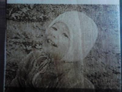

Egy kép a pici lányomról, biggrin sajnos a fát akár hogy csiszoltam nem tudttam eltüntetni a fa erezetét és a rostokat, pedid egy jó órán keresztül csiszoltam és poliroztam a fát. sad

Jól sikerült a mű,a fa erezetével pedig meg kell barátkoznod,mert azt nem lehet eltöntetni.
Ez már a PC tápos hőfokszabályozóval készült?
miki-bá Dátum/Date: Kedd, 2015-01-20, 20:00 | Üzenet/Post # 1113
remiasa, A képpel semmi baj. (szerintem ) Nagyon jól sikerült , nekem tetszik.
Nem tudom ,hogy a fa erezetét ki lehet e csiszolni, nekem úgy tűnik a fa erezettel
együtt nő meg. Nem láttam még fát erezet nélkül. Esetleg a műfa ?
Ne add fel hello csinálj szép épeket .

Olyan ládáim vannak de azon még mindig csikosra égeti a képeket, ha pedig lejebb veszem a hőfokot akkor egész halvány lessz a kép.
csewe Dátum/Date: Szerda, 2015-01-21, 14:13 | Üzenet/Post # 1116
remiasa, ha a szálat ráfutttatod egy tisztító csíkra,akkor nem kéne csíkosnak lennie.
remiasa Dátum/Date: Szerda, 2015-01-21, 18:01 | Üzenet/Post # 1117
Üzenetek/Posts: 571
csewe, Az egyik oldalt 1500 polírpapír van a másikon egy nyák lap mindkettőre kifut egy centit, de igy is húz felváltva hol egy sötét hol egy világos sávot ha leveszem a hőfokot akkor pedig halvány lessz a kép itt van egy . sad

remiasa, Sajnos ez tényle plyan,mintha tul meleg lenne a huzalod.
Szia, de akkor a sebességet is le kell venni arányosan. Ha túl meleg a hegy bármilyen tisztítósávot tehetsz mellé,
akkor is csíkozik. Pont ezért tettem rá a műszert aminek a skáláján kitapasztaltam a csíkozás határát ,megjelöltem és ez fölé nem
megyek a hőfokkal. A fa olajozása ezt a határt felfelé eltolja egy keveset. A bal oldalon a képnek a függőleges csíkozást még  mindig
a mechanika csinálja, én lehagytam a rampát a G-ray ban, inkább pár mm-t túl nyujtottam a képet az anyagon.
A rampa és a bepipált extra fehér sebesség nagyon igénybe veszi  a mechanikát, minden apró hibát kihozza a gépből.
