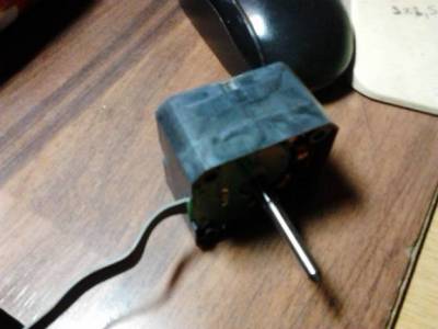

Nem nem ők a pénztárcájukat óvták, de annyira hogy a tekercsek is külön kis lemezen vannak. igy néz ki kivülröl és belülröl. biggrin lol

Elnézést a kép lemaratt a nagy röhögésben. biggrin
Csatolások/Attachments: 8418352.jpg(67.5 Kb) · 6505825.jpg(69.1 Kb)
Zolibá Dátum/Date: Hétfő, 2015-01-05, 19:18 | Üzenet/Post # 1043
kép lemaratt
Ez egy LEGÓ alkatrész surprised
remiasa Dátum/Date: Hétfő, 2015-01-05, 20:04 | Üzenet/Post # 1044
Üzenetek/Posts: 571
Ez jó nagyon jó. lol    Nem nyomtatóba volt. biggrin
Hozzáadva (2015-01-05, 19:44)
A gépbe lévő fél centivel vastagabb és rövidebb a tengelye facepalm biggrin
Hozzáadva (2015-01-05, 20:04)
No nem baj megy helyette az  ASTROSYN 23LQ-C202-G2V ez méretre nema 23-as bipoláris, jó kis maszív motor majd ez megcibálja az Y tengelyt. thumb
