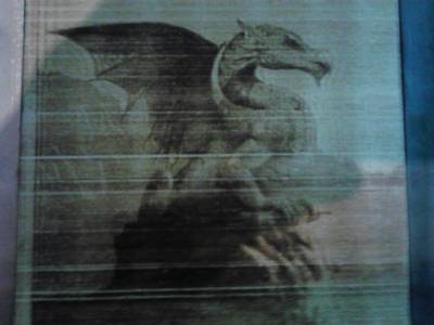

remiasa Dátum/Date: Vasárnap, 2015-01-04, 16:18 | Üzenet/Post # 1024
Üzenetek/Posts: 571
Hiába az előfeszítés, már felpoliroztam a rétegeslemezt is angry , mindent kiprobálta ami csak eszembe jutott de akkor is csíkoz, ráadásnak még a hőfok is ingadozik látni a piró műszerén, kezdek nagyon elkeseredni nem tudom mi lehet a gond. sad

Zolibá Dátum/Date: Vasárnap, 2015-01-04, 16:45 | Üzenet/Post # 1025
de akkor is csíkoz
Szerintem ezek mechanikai hibáktól képződött kihagyások, és nem koromcsíkok.

Amatőr Dátum/Date: Vasárnap, 2015-01-04, 16:54 | Üzenet/Post # 1026
remiasa, nem lehet a fűtőszál helyére ideiglenesen egy tollat tenni? Rögtön megmutatná a mechanika hibáit.

csewe Dátum/Date: Vasárnap, 2015-01-04, 17:17 | Üzenet/Post # 1028
remiasa, Ezek a képek a csíkozást leszámítva már nagyon is jók.
A baloldalin eléggé ritmikusan vannak világos sávok.
Esetleg üt a bordáskerék,mlam először volt ilyen hiba.
Mivel a léptecs 6.35mm-es tengelyére eléggé problémás illeszteni a bordáskereket.
A többi sűrűbb csíkozás,még mindíg a kottyanás miatt lehet,vagy nem eléggé feszes a bodásszíj,és beleng.
Málam extra feszesre van húzva a bordásszíj.
remiasa Dátum/Date: Vasárnap, 2015-01-04, 18:55 | Üzenet/Post # 1029
Üzenetek/Posts: 571
Köszönöm a tippet csewe.
Átnéztem amit lehetett a gépen  laza volt az Y tengelyen a bordásszíj most megyek megnézem mien lessz.

remiasa Dátum/Date: Vasárnap, 2015-01-04, 20:39 | Üzenet/Post # 1031
Üzenetek/Posts: 571
Üdv Zolibá saját plotter néven. Ez a kép azért már sokkal jóbb lett.  smile
Csatolások/Attachments: 7669902.jpg(238.8 Kb)
Zolibá Dátum/Date: Vasárnap, 2015-01-04, 20:46 | Üzenet/Post # 1032
Igen, csak a csíkok tönkre teszik. A jobb oldalon nem látom a fénytől, ott is vannak?

remiasa Dátum/Date: Vasárnap, 2015-01-04, 20:50 | Üzenet/Post # 1033
Üzenetek/Posts: 571
Ott nincs csak balrol kb a kétharmadáig ez már biztos hogy a csapágy miatt van. smile
csewe Dátum/Date: Hétfő, 2015-01-05, 05:43 | Üzenet/Post # 1034
remiasa, nagyon szépen alakul,csapágyazás után jónak kell lennie.
