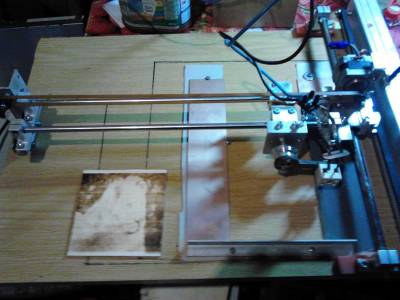

Új év új gép és egy kép nem tökéletes de elsőre szerintem jó biggrin
Nyárfa rétegeslemez, fekete 1600, fehér 5000. mérete 110X115mm élkészitési idő 50perc. elég sok
Bizony hogy jó lett , de lesz még jobb is. Ha a hátteret egy kicsit elhalványítod még kontrasztosabbra tudod égetni a közepét.
Ahogy keményednek a fák, úgy lehet élesebb képeket égetni.
Ahogy visszanéztem az én első képemet az borzasztó volt a tiédhez képest.
Örülök a sikerélményednek, csak így tovább.

Még alakítok a gépen az Y tengelyre elfér még egy csapágy mert igy lötyög egy kicsit.

A problémám az hogy hosszú az X tengely és egy picit nehezebb is mint az eddigiek ezért lötyög, az X tengely tökéletes.
Konfiguráld úgy át a tengelyeket hogy a lötyögős az legyen amelyik csak a sor elején, és végén lép csak raszternyit.
Így nem okoz látható hibát.

akkor ránt egyet az Y tengelyen és igy az elmozdul.
Akkor a tiéd jobban lötyög, nincs képed róla?

Egy pillanat és lefotózom csak ehez ki kell lépnem a netböl mert a telefonnal netezek .
remiasa Dátum/Date: Csütörtök, 2015-01-01, 22:35 | Üzenet/Post # 992
Üzenetek/Posts: 571
Na elkészülte a képek.
Csatolások/Attachments: 0899788.jpg(370.4 Kb)

Zolibá Dátum/Date: Csütörtök, 2015-01-01, 22:40 | Üzenet/Post # 994
Hány lineáris csapágy van az Y tengelyen?
Tényleg rövid egy kicsit amiben a csapágyak vannak.

remiasa Dátum/Date: Csütörtök, 2015-01-01, 22:43 | Üzenet/Post # 995
Üzenetek/Posts: 571

Egy darab kb 30mm-es
Csatolások/Attachments: 2080907.jpg(345.2 Kb)

Nekem most 2Db lineáris csapágy+2db alubronz siklócsapágy van az Y tengelyben. Így csak tizedeket mozdul a mankókeréknél .
