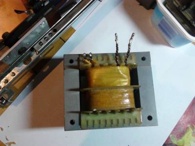

remiasa Dátum/Date: Szerda, 2014-11-05, 14:38 | Üzenet/Post # 872
Üzenetek/Posts: 571
Zolibá kész a trafó igy sikerült.

Teszteltem a trafót egy picit búg mert hat darab lemezt már nem tudtam beletenni. smile

csewe Dátum/Date: Szerda, 2014-11-05, 15:27 | Üzenet/Post # 873
remiasa, ha a lemezek adják a hangot,az nem nagy baj,össze kell csavarozni őket.
De ha a lazán tekercselt vezetékek,az már komoly gond lehet a későbiekben,mert lekopik róluk a szigetelés,és menetzárlat lessz a vége.
Aműgy szépen alakul a pirográfod,én is figyelgetek itt,csak ritkán szólok.
remiasa Dátum/Date: Szerda, 2014-11-05, 15:34 | Üzenet/Post # 874
Üzenetek/Posts: 571
Köszönö csewe
A tekercsek feszesen vannak csévélve vért izzadtam mire feltekertem, föleg a három egybefogott 1,2mm-es huzalt nem volt könnyü. cool
Zolibá Dátum/Date: Szerda, 2014-11-05, 19:50 | Üzenet/Post # 875
De valami lemezbilincs van ugye a szabadon lévő lemezvégek leszorítására?
Müködés alatt kis kalapáccsal finoman kopogtasd meg a lemezeket hogy mind a helyére igazodjon, ez is segít egy kicsit,
és egy kevés szintelen lakkot folyass be a lemezek közé, kilazított csavaroknál, majd adj neki villanyt hogy rezegjen.
A rezgés majd mindenhová bepumpálja a lakkot, és akkor huzasd össze és száritsd meg
ebből kell 4db ha nincs meg az eredeti bilincs.
