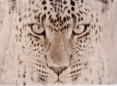

El kéne ballagnom alapanyagért...
Köszi, és ne fogd vissza magad, benem feltört az égetés iránti vágy, elég volt a téli hideg és sötétségből.
Leopárd szemek és egy Japán pagoda nyírfán

csewe Dátum/Date: Szerda, 2014-03-05, 17:59 | Üzenet/Post # 722
Szia Zolibá.
Te aztén jól belelendültél.
Lassan nekem is elő kell vennem a masinát a naftalinból:)
Zolibá Dátum/Date: Szerda, 2014-03-05, 18:36 | Üzenet/Post # 723
Idézet csewe ()
Mig a műhelyben szöszmötölök addig megy a pirográf, esténként meg a képeket szedem össze amit ki akarok égetni

sanyike Dátum/Date: Csütörtök, 2014-03-06, 20:55 | Üzenet/Post # 724
Üzenetek/Posts: 135
Zolibá
Nagyon szép alkotások!
Zolibá Dátum/Date: Csütörtök, 2014-03-06, 21:15 | Üzenet/Post # 725
Idézet sanyike ()
Köszi az elismerő szavakat.
