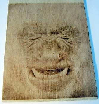

Zolibá Dátum/Date: Vasárnap, 2013-08-25, 16:55 | Üzenet/Post # 251
Elkészült a PWM szabályzott ,és áramgenerátoros  égetőszál meghajtóm. Ugyan még doboza nincs,de hamarosan lesz.
mindjárt ki is próbáltam kedvenc cicáim lettek a kísérlet alanyai
És végre csíkozásmentes.

Most újra kell tapasztalatot gyűjteni,mert itt tudom mérni az átfolyó áramot, ami most állandó.
A mai próbálkozásom a fenti nagy cicás kép

Ma megpróbáltam a barackfát
Spock mester volt a mai áldozat
Hát nagyon fogja az égetőhegy,pedig 1400/5000mm volt az elötolás
100x90mm a mérete, és kb30perc az égetési idő.
És viszonylag hideg heggyel lehet égetni mert hamar vörös illetve fekete lesz.
