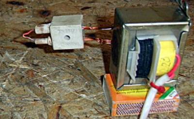

Fiuk ,én mindenféle elektronika nélkül csak trafó+ellenálláshuzal ezt csináltam:
1.5 Volt és 7 Amperrel váltóárammal számolva egy kis 9VA-s trafóra ráfért a szükséges menetszám. Nem volt 2.5-ös réz vezetékem ezért
3db 1-eset összefogva tekertem meg a szekundert.  A 220 cca 10% pontos, talán nekünk is megfelelő ekkora sebességnél.
A tintával írtak az előtolás adatai.  Majd képet is teszek fel mert most nincs Z tengelyem, a lézer plotterem alakítottam át pirográffá.
És természetesen Zoltánunk G-ray progija volt a G kód megalkotója.

csewe Dátum/Date: Szombat, 2013-08-10, 14:23 | Üzenet/Post # 229
Szia Zolibá.
Ez egy egyszerű,és nagyszerű megoldás.
Szép munka.
Úgy látom,hogy az 500-3000 mm/min adta a legjobb eredményt,de azért még a 3000-ből vehetsz kicsit vissza,mert a világos részek nem különülnek el eléggé.
Már nagyon várom,hogy valami szép képet készítsél vele.

Zolibá, Esetleg avval nem próbálkoztál, hogy a szekunder menetszámot megemeled, mondjuk 1 + 1 menettel, és már 3 különböző feszültséggel tudsz égetni? Végül is ezt csinálja a PWM is csak ott a frekvenciával variálnak, de a végeredmény ugyanaz, átlagértékben feszültség emelés.

Zolibá Dátum/Date: Vasárnap, 2013-08-11, 09:32 | Üzenet/Post # 234
Idézet (Pabló)
Ez király lett!
Köszi Pabló, de a dicséret Zolit,és a G-ray-t illeti.
Ez a mai munkám. Itt módosítottam az előtoláson, ez egy festményről készült.(Boris Vallejo100*70 mm)
"aluxelektro"szekunder menetszámot megemeled
Megemeltem, az égető hegy épp hogy cseresznye piros lett és elkezdett csíkosra égetni.Visszatettem a fekete melegre és jó lett.
Az a meglátásom a túl meleg hegy okozza a csíkozást, tehát még sötétben sem szabad izzásban látni a hegyet.
"Termikus bomlás: 150 oC felett kezdődik, 350oC fok felett a fa, szenesedni kezd."
A fa természetéből adódóan csak barnára fog égni, mert a fekete már szenesedés jele.
Majd kapok egy lézeres hőmérőt akkor pontosan le tudom mérni a hegy hőmérsékletét.

Zolibá, Igen, ki kell kísérletezni a hegy hőfokot, de ha növeled a sebességet, illetve "keményebb" fát használsz, lehet, hogy a halvány cseresznyeszín izzás szükséges. Vagy esetleg az égetőhegy más anyag, ellenállása nagyobb.
A kép remek, ezen nem is kell és nem is lehet hibát találni.
Zolibá, ha meg tudnád próbálni kicsi képpel, hogy a faanyagot előtte kicsit színtelen páccal, vagy lenolajjal vékonyan beereszted, és száradás után égeted?
