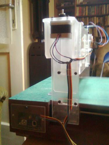

Tehát : Az Y hidat tartó lap nekem vékonynak tűnik , ugyanis , ha elindul a motortartó és
esetleg hirtelen megáll hajlamos lehet a belengésre és a lézerfény remegni fog. Fel kéne ragasztani
oda függőlegesen egy max. 20mm széles plexit mintha L profilból lenne.
A másik dolog amit észrevettem , hogy a Z egység mozgatását a tetejére tetted. Ezzel az a
gond lehet ,hogy  hajlamos lehet a megszorulásra vagy befeszülésre az Y tengely.
Talán szerencsésebb lett volna hátul , középen megcsinálni a szíjhajtást és úgy
közel egyformán tud siklani és nem feszül be. Írom ezt azért ,mert megnéztem ugyan a videót ,de
ott még a tengely csak kis sebességgel ment. Mihelyt nagyobb sebességre kapcsolsz
a fenti hibák előjöhetnek. Persze ez nem szentírás és nem jóslat csak az én meglátásaim .

Miki-bá, kösz az észrevételeket. A gép még nem működött élesben, annyit látok, hogy nagyon szépen mozog, a lézeregység nélkül viszont ennél többet nem lehet látni. Amikor a hidat megcsináltam, úgy gondoltam, hogy az oszlopok eléggé vastagok, bírni fogják a terhelést. Viszont a híd súlypontja nagyjából 2/3-ad magasságban van, illetve a felső 1/3-ban. Ez nem túl szerencsés, könnyen berezonálhat a szerkezet, úgyhogy megfogadom a tanácsodat, megerősítem az oszlopokat. Akár U alakú erősítést is elbír.
Gondolkodtam a közép-meghajtáson is, azt hiszem, merő lustaságból vetettem el, ki kellett volna vágnom egy rést, és ehhez már nem volt kedvem, bár lehet, hogy ez nem kedv kérdése lesz.

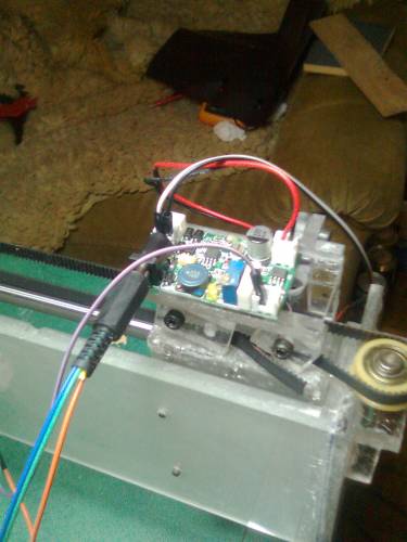

Szkyta, a meghajtó panelen két darab poti van? Arra volnék kíváncsi hogy a nyugalmi áram is állítható-e vagy csak az üzemi. Az utolsó fotón alul mintha volna egy kisebb poti de nem vagyok biztos benne.

Máshol ugyanerre a panelre csak 20kHz TTL frekit adnak meg smile Sajnos a két potit még most sem értem, minek állítani a feszültséget egy áramgenerátornál?

Amatőr, csak egy poti van rajta, a kék. A mellette lévő fehér egy teljesítmény ellenállás
Hozzáadva (2015-04-11, 12:28)
Bocs, tényleg kettő van rajta. Van egy kicsi alul is, ahogy írtad. Az enyémen levan ragasztva, ezért nem vettem észre.
Hozzáadva (2015-04-11, 12:31)
Nálam az "anód" csati kapcsolgatja a lézert. A másik gépről lestem le. Kicsit melegszik a fej, a hűtőborda ellenére is. Ventillátor nincs rajta, azt mondta a kereskedő, hogy ehhez nem kell. Lehetséges, hogy a katódot kéne vezérelnem? Abszulút nem értek hozzá.

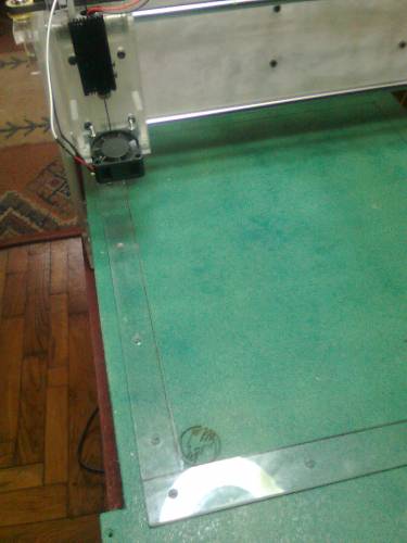

Szereltem a szánra egy füst elfújó ventillátort. Majd csinálok fotókat

A fotók az elkészült gépről:
Hozzáadva (2015-04-11, 12:49)
A ventillátor rogzítése elég gány lett. Mentségemre csak az szolgál, hogy már türelmetlen voltam, ki akartam próbálni a gépet.
