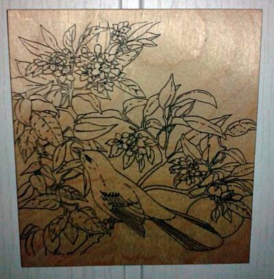

miki-bá Dátum/Date: Csütörtök, 2016-03-03, 20:06 | Üzenet/Post # 2015
Egy litoplánhoz készítettem keretet és annak a sarkába gravíroztam egy kis mintát.
A világítás szerelése még hátra van.
Az előzményeket( bénázásokat) kérném törölni.
Az üzenetet módosította/Modified by miki-bá - Csütörtök, 2016-03-03, 20:21
Pabló Dátum/Date: Csütörtök, 2016-03-03, 20:43 | Üzenet/Post # 2016
Üzenetek/Posts: 675
Idézet miki-bá ()
Szép! up
És megvilágítva?
Úgy is had lássuk.... biggrin
Pablo83.weebly.com
