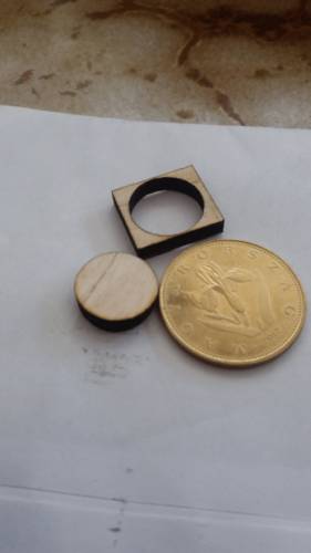

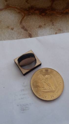

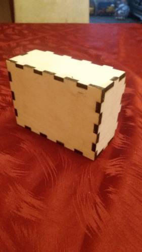

Gondoltam megosztok veletek néhány képet, kedvcsinálás szempontjából. 1.6W 445nm, diódával vágva.

Üdv Guppy, a  dobozt menyi idő alatt vágta ki?

Guppy,  Üdv !
Ez nagyon jó eredmény azzal a kis diódával. Gratulálok!
Ugye felmerül a kérdés ,hogy hogyan is?
csak feltételezem ,hogy több lépcsőben  és erőteljes lefúvás hatására készült a kivágás.
Üdv Miki bá
Guppy Dátum/Date: Szombat, 2016-02-13, 12:47 | Üzenet/Post # 1989
Üzenetek/Posts: 63
Remiasa! A dobozt, mivel kis teljesítményű a lézer sok idő alatt vágta ki. Kb. 4-5óra alatt.
Miki-bá! Köszönöm, egyértelmű, hogy nem elég egy lépcső, én 8 lépcsőben és 100mm/perc sebességgel tudtam szépen vágni. Meg ugye viszonylag nagy fókusztávolság, ebből következően nagy Rayleigh-távolság, tehát viszonylag nagyra kellett választanom a foltméretet ahhoz, hogy ne kelljen menet közben állítani a fókuszon. Lefúvást egyáltalán nem alkalmaztam.

Ja, és 4mm vastag nyírfa rétegelt lemez az anyag. 10mm vastag fekete műanyaghabból egy lépcsőben lehet vágni ezzel az összeállítással.
miki-bá Dátum/Date: Szombat, 2016-02-13, 13:07 | Üzenet/Post # 1990
Guppy, nagyszerű !
Tulajdon képen azért is kérdeztem mert nekem is egy 1.6 w-os diódám van amit a Kiss KZ féle meghajtóval hajtom 1500mA-el.
A fába használva 200-as sebességnél olyan mélyen gravíroz ,hogy a körmöm beleakad. A vágást még nem próbáltam.
A fókuszpontot hogyan állítottad be? Nekem a szemüvegen nézve  egy kicsit problémás, és a végén a lejtős módszerrel próbáltam ,de így is 55-70mm a fókusztávolság.
Amennyiben lefúvást teszel rá akár a felére is le lehet a vágás idejét redukálni. mondják a" nagyok". (Nekem sincs még lefúvásom)
Ezekkel a képkel új erőt adtál a további molyoláshoz.
Guppy Dátum/Date: Szombat, 2016-02-13, 14:45 | Üzenet/Post # 1991
Üzenetek/Posts: 63
A fókuszt úgy állítom, hogy először is vágáshoz felemelem magát a lézermodult kb. 5-6cm magasra. Majd küldök egy M3 S55 kódot (ezzel kis teljesítménnyel kapcsolom be a lézert, majd szemüveggel nézve addig tekerem a lencsét, amíg a lehető legkisebb a foltméret. Ugye a foltméret nem egy adott pontban a legkisebb, hanem egy tartományban. Kb. a fele távolságra állítom be és ott lesz a fókusz. A lézermodul felemelése a Rayleigh távolság megnövelése miatt szükséges. ( pongyolán fogalmazva olyan, mint a mélységségélesség, tehát ebben a tartományban lehet megmunkálni. Ezt a " tekerhető" lencsével ugye be lehet állítani akár cm-es Z irányú hosszra is, de cserébe megnő a fókuszfolt mérete. De nálam még így "nagy" foltmérettel is elég keskeny maradt a vágási rés. A munkagáz használata fémek vágásánál játszik igazán nagy szerepet. Nem mindegy, hogy olvasztó vágást hajtok végre nagy nyomású nitrogénnel, vagy égetéses vágást kisebb nyomású oxigénnel. Amikor fa megmunkálásról beszélünk azt szublimációs vágásnak hívják, ebben az esetben nincs szükség a vágási folyamathoz gázra. Persze szoktak alkalmazni sűrített levegőt, de az inkább a lencse tisztán tartásában játszik nagyobb szerepet. Persze jó, ha ez a levegő a vágási résbe bejut és elfújja a maradékot, de nélküle is jó.
Örülök, ha bíztatóak a képek.
