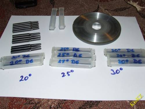

Csiki! Felkészültem a hétvégi tesztre:  |
Dátum/Date: Péntek, 2011-02-04, 20:03 | Üzenet/Post # 19 |
Ami érdekes..... Bár a Chat-en írtam, ide is írom: Elvileg van valahol egy fehér korongom HSS-hez. Bár erre azt mondtad, hogy ez az anyag szabályozza, de azért megpróbálnám azt, hogy valahogy összerakok valamiféle szerkezetet (még fogalmam sincs milyet) és elődolgozok.... A felezés egy része beleférne az időmbe amíg a gép marja a reliefeket. Akkor Neked csak az élezés és a felezés tisztázása maradna. A képen lévő gyémánt sajnos egyrészt erősen kopott, másrészt ezzel az éllel nem lehet felezni mert nagyon vékonka. Vékonyabb mint 3mm sajnos. Holnap holnapután szétnézek, hogy van-e valami olyan cucc odakinn, amibe bele tudnám fogni a szárakat, és oda tudnám dörgölni őket egy kőnek. |
