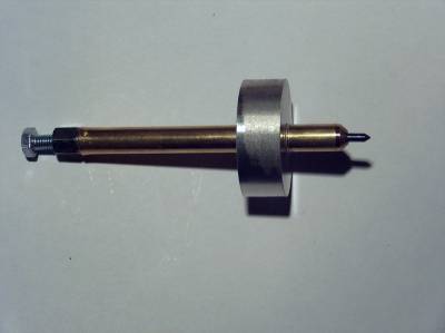

Akit érdekel a téma annak íme két kép a szétszedett eszközről: Mint látható semmi ördöngősség nincs benne, nagyon egyszerű szerkezet. A carbide hegy valami fémragasztóval van rögzítve a sárgaréz dugattyúban.

Egyszerű szerkezet és egyben nagyszerű is viszont sokat kell vele gyakorolni! a hegy valószínű wolfram-carbid (vidia) amit te elégettél Leveledre válaszolnék röviden: véleményem szerint gravírozáshoz csak a gyémánt jó, a technológiától és pénztárcádtól függ milyet veszel van gyémántszemcsés és gyémánt. az üveg piszok kemény és rossz hővezető ezért elengedhetetlen a gravírozás közbeni hűtése a szerszámnak, sima víz megteszi a mi szintünkön. nagyon fontos még a nyomóerő, próbáld a lehető legkisebb erővel mikor még szépen "rajzol". sok sikert |

BigG, köszönöm az infókat, sajnos csak carbide szerszámhoz van "kedvem" Ezt az elégetést nem egészen értem. Ez egy álló szerszám, nem is forog. Így is el lehet égetni?

tudtommal.......álló szerszámnál alkalmanként még jobban és gyorsabban kopik. gyakorlatilag az üveg marásakor annak anyagát roncsolnunk kell, amihez vagy keményebb anyagra van szükségünk és/vagy olvadáspontot tekintve magasabb értékkel rendelkezőre, minden ettől eltérő esetben a súrlódáskor keletkező hő kezelése elvezetése elengedhetetlen, még a gyémánthoz is kell minimum a víz. tehát a szerszámod annyira felmelegedett, hogy pár perc alatt elkente magát az üvegen mint a kisgyerek a zsírkrétát. azért szerintem alacsonyabb sebességgel kisebb z irányú nyomással és kellően eláztatott felületnél azért eredményesen lehet gravírozni gyémánt nélkül is!!! egy iparigyémántporszemcsés maróval /3500ft/ kb 15-50 métert lehet marni. |

BigG, ismét köszi a hasznos infókat, nem gondoltam volna hogy ilyen nehéz ügy az üveg Lehet hogy teszek még egy próbát vele, most lassabban és hűtve. Ha az ipari ilyen hamar feladja akkor a bóvli meddig lehet jó? Gondolom ott nem a gyémánt kopik el, inkább kihullik a kötésből.
