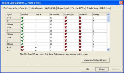

Sziasztok! Lenne egy Mach3-as kérdésem, hátha valaki tudja rá a választ.. Tesztelem a TB6600-as 3 tengelyes vezérlőmet (3axis 5A), egyenlőre az asztalon, motorokkal és laptoppal. Szépen megy is, egyenletesen és simán futnak a motorok, konkrét g-kódot futtatva csinálja rendesen a "marást". Ami a gondom lenne, az az hogy beállítottam a bemeneti PIN-eket, jelzi is a Mach3 hogy épp melyik tengely kerül végállásba, illetve alaphelyzetbe, de ha csinálok egy gépi 0-ra futást akkor az adott motort nem állítja le, pedig kijelzi hogy véghelyzetbe ért. A PIN-ekkel tudok játszani hogy melyik kapcson mi legyen, de eddig még nem tudtam rávenni hogy leálljon ha kell. Az Estop-ot is jelzi, de nem áll meg. De valamelyik végállásra meg megáll, villog a Reset. Valami beállítási hiba lesz, de még nem jöttem rá mi lehet.. Köszi az esetleges tippeket! Üdv. |

Idézet kobee (  ) Lenne egy Mach3-as kérdésem, Légyszi tedd fel a Mach3Mill.xml filét abból sok minden kiderül.

Idézet kobee (  ) De gépi 0-ra futásnál még nem áll meg, hiába éri el az Ha nyomkodod kézzel a refpont kapcsolókat ez a sárgával jelölt M2-M3 Home villog? Ez a Diagnosztics fül alatt van. Valahogy így kéne kinéznie. (nekem csak refpont kapcsoló van)

Nekem is jelzi most ha a refpont-kapcsolókat nyomkodom. Az X-refpontot állítottam X mínuszra, és így tovább az Y és Z-nél. Így Xnél villog az X-home és X-limit, és így az Y-nál és Z-nél is. Azaz a Refpont ugyanaz mint a mínusz végállás. Most már meló közben bármelyik megnyomásánál megáll, villog a Reset, és azt kilőve folytatható a munka. Estopnál is megáll, jelzi is. De gépi 0-ra még mindig nem áll. Kettőt egyenként megnyomva nem áll le egyik motor sem, a harmadiknál meg mind megáll és villog a Reset. Azt még hozzátenném, hogy ki akartam próbálni magasabb feszültséggel, mivel a leírásában az van hogy 12-48V-ig lehet rá tápfeszt rakni. Gondoltam én 40V-al kipróbálom, de ettől úgy elfüstölt a végfok hogy ihaj.. Szerencsére egyik végfok cseréje 2700Ft-ért megoldotta a dolgot, detalán lett valami maradandó károsodása? Most már kibékültem a 24V-al, az a másik gépnél bevált.. Amúgy a másik gépem H2-es profilját raktam rá, és módosítottam amit írt a leírása az újnak. Most nincs több ötletem. Elküldök egy korábbi beállítást, azóta állítottam a bemeneti Pin-eken, de mindih nem jó.. Köszi ha esetleg van valami tipped! Üdv. -Z-

Idézet kobee (  ) De gépi 0-ra még mindig nem áll. Nézd meg a mellékelt képet, és próbáld ki hogy azonos(X-:X+:és Xref) 1pinre kösd. Vagy ha 1 van csak
Úgy látom keresztbe kötötted őket. Ez a te .xml -ben van.

Na, Zolibá! Kicseréltem a vezérlőt egy másikra, mivel kettőt vettem, de az is azt csinálja. Tehát nem sérült meg, így visszaraktam az előzőt. Tehát amit csinál, még 1x: Alaphelyzet kapcsolók leállítják munka közben, X, Y és Z is, és villog utána a Reset. Gépi 0-ra állásnál ha X-et vagy Z-t nyomok, -mintha elérte volna a Home-ot, nem csinál semmit, megy tovább. Viszont Y-nál meg mindhárom motort leállítja. Az Estop működik, bár nem úgy mint a H2-es vezérlőnél volt. Ott sorba kötöttem a 3 vég-szenzorral, így azokat is Estopnak érzékelte. Ennél viszont amíg be van nyomva a vég-kapcsoló, mintha kiment volna a végéig, addig nem lehet a Resetet törölni. Vagyis így nem tudnék lemenni róla csak kézzel tekerve. A tengelyeket is belőttem, forgásirányt és Home-helyeket tekintve, mintha a gépen lenne, mindet úgy állítottam be. A Dro-ban is jó irányba számol.. Most csak ennyire mentem..  Hozzáadva (2015-02-27, 21:42) --------------------------------------------- Úgy kötöttem, hogy az XHome és X- egy pin-en van. Ugyanígy az Y és Z-nél. A felső végállások meg az Estop-al vannak sorba kötve.. Xref kapcsolóm nincs, csak a végállások. 3 Pin a 3 Home-nak, egy meg a 3 vég+Estop-nak. A másik gépemen H2-es vezérlővel így műxik. Hozzáadva (2015-02-27, 21:45) --------------------------------------------- És van kis eltérés a vezérlőhöz kapott papír, és egy netről letöltött leírás között. Más-más az input-pinek kiosztása. Ha a kapott rajz szerint kötöm be, akkor össze vannak keveredve a kapcsolók. Azt csináltam hogy megnéztem a Mach3 melyiket látja X-nek Y-nak és Z-nek, és úgy kötöttem rá a kapcsolókat. Az Estopra is igaz ez. |

Idézet kobee (  ) Kicseréltem a vezérlőt egy másikra, mivel kettőt vettem, de az is azt csinálja. Ez nem a vezérlő hibája,rosszul vannak a pinek párosítva, ha jó az .xml amit küldtél Az X++=13-as de az X- és az X home az 12-es pin. Én ezt sejtem a hiba forrásának. Ez a szabvány bekötése a párhuzamos portnak Tehát te a 10,11,12,13,és a 15-ös pinnel gazdálkodhatsz, csak ezek a bemeneteid.

Na ezt még gyorsan megnéztem.. Az X++ nak másnak is kell lennie mint az X- és Xhomenek, nem? Akkor tudja megkülönböztetni az alaphelyzetet a véghelyzettől. Legalábbis H2-nél így ment ez. De még átnézem párszor, köszi szépen! Amit küldtem xml-t, az még az előző beállítás szerinti, ahol ugyanígy nem ment a gépi 0-ra állás. Most is ez van, csak átrendeztem a pin-eket, és szintén nem áll 0-ra.. Node most mennem kell.. Holnap visszatérek.. Jó éjt!Hozzáadva (2015-02-27, 21:58) --------------------------------------------- ja, igen, van egy UC100 is közötte, amit sztem jól megy.. no mentem....  |

Na mostanra sikerült beállítanom nagggyából.. Mindhárom alaphelyzet-kapcsoló leállítja ha belefut, és jelzi is a Mach3. A véghelyzet-kapcsolók külön, pin-t kaptak, és az is leállítja ha kell, jelzi is a Mach. Az Estop megint másik pin-en van, ami szintén működik és leállítja. Így mind az 5 pin fel van használva. Mellékelem azért az ábrát és a profilt..  Hozzáadva (2015-02-28, 08:46) --------------------------------------------- -már csak a gépi nullát nem akarja érzékelni.. Hozzáadva (2015-02-28, 10:27) --------------------------------------------- Zolibá, az általános segítségkérés-rovatba tettem a folytatást, hátha ott többen látják.. Köszönöm a tippeket! Amit tudtam beállítottam, érzékel mindent, le is áll véghelyzetekben, csak a gépi 0-t nem akarja. De a többi a másik helyen van.. Üdv.
