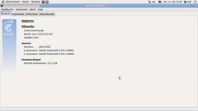

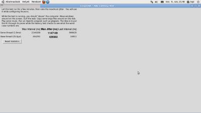

Segítsetek nekem,mert nem tudom hogy jó lesz-e a PC.-m cnc meghajtására.
A késleltetési teszt szerint gyalázatos, de a min. konfighoz képest szerintem annyival jobb,
nem kellene ilyen rossz értékeket produkálnia!
Vélemény?

zasti Dátum/Date: Vasárnap, 2013-11-10, 12:07 | Üzenet/Post # 94
Üzenetek/Posts: 671
Topi,
Szia
Még 1Gb ram dobna rajta egy picit, de ha ennyi van ezzel kell gazdálkodni.
1 gb ram éppen elég, ha ehez lövöd be az időzítéseket, nem lesz egy rakéta, de soha nem fog téveszteni a géped.(az hogy esetleg a képernyő ki fagy a vezérlésbe nem szól bele, csak picit bosszantó egy hosszabb kódnál)
Magyarul itt nagyjából le van írva,
Nézd át ezt!
Üdv Zasti
Kérdés?
Ez kétmagos proci, vagy csak HyperThreading????
Próbáld ki amit linkeltem, ha nem megy keress magánba.
Máshoz jelenleg ne nyúlj.
((Épp nem régen olvastam érdekes tanácsokat ezzel kapcsolatban egy másik fórumon //eszem megáll mik vanak/// smile
Linuxhoz nem az AHCI-t kell piszkálni a biosban.(az csak a SATA merevlemez üzemmódja alapértelmezetten) Ha tiltva van Ide módban kezeli a gép) vagyis nem jó.
Viszont ami fontos, lehetőleg legyen stabil a gép(ez kb annyi mint: nem különböző összeturkált ramok, rendes kontakt a csatlakozóknál(ellenőrizni) normális stabil táp, rendes hűtés!!
Ram időzítésekek automata módban(vagy a gyártó által javasolt értékeken), processzor szintén, semmi tuning.))
A grub szerkeztésekor odafigyelni, se egy felesleges szóköz, pont vessző stb ne legyen, mert nem fog elindulni.
Pontosan azt beírni ami a leírásban van, és ha jól csinálsz mindent javulni fog a helyzet még ennyi rammal is elfogadható szintre.
Nem tudom mennyire vagy otthon a linux terén, de ha nem megy a terminálból való grub szerkeztés, megoldhatójuk kattingatós módszerrel is.
 Ha valamit nem értesz, szintén keress magánban.
A képernyőkímélőt letiltod, és amíg a gép dolgozik, 1000% hogy nem fog semmilyen energiagazdálkodás, vagy  bármilyen felesleges folyamat beleszólni a vezérlésbe.

Némi kísérletezés után megcsináltam a beállításokat a BIOS-ban, ill. az általad küldött cikk alapján átírtam a grub fájlt.
A késleltetési teszt jobb lett, ha nem csinálok semmit a géppel, akkor a mellékelt képen látod az eredményt, de pl. a böngésző
megnyitásakor felugrik az érték 800 ezer fölé.
Amit még megcsináltam az, hogy az indítópultban letiltottam minden olyan futó programot, ami szerintem nem kell.
(kékfog, frissítéskereső stb.)
A tervem az, hogy egy megbízható linuxcnc gépet kiviszek a műhelybe, és ez a gép  kizárólag a szerszámgépet fogja működtetni.
A g  kódos progit generálom egy másik gépen (CAD-el, ARTCAM-el stb.), szándékaim szerint úgy, hogy a lehetséges módosítások (pl. szerszámkompenzácíó ) már beleépüljenek a g kódba, tehát már a műhelyes gépnek ezeket sem kell számolnia, pendrive-on kiviszem a műhelybe, betöltöm a gépbe, és elindítom. Nagyon valószínű, hogy sorozatgyártásra fogom használni úgy, hogy egy asztalon több munkadarab lesz. Az, hogy a több mdb. progija nullponteltolással valósul meg a műhelyes gépen beállítva, vagy a tervezés fázisában copy/paste módszerrel, majd elválik. Tehát a fentiek alapján semmi más program sem fog futni a gépen, még hálózat sem.

Szia
 képen levő teszt eredménye 2x jobb mint ami nálam ketyeg 4 tengelyre. nálam 27us a teszt eredménye, nyitott böngészővel terhelt gépen, nettel stb, és 33us lett beállítva a linuxcnc-be.
Az emc2 kézikönyve úgy írja , ha ez az érték 15-20us-ig kiválló,30-50 felett elmegy, és 100us felett nem ajánlott.
Nem tudom mi nálad a 8000, de már a képen 13 ezer felett van nanosec-ben.
Mi a 8ezer tényleg?
Helyeben ahogy írod a gép funkcióját tekintve, Én nem aggódnék. Kevesebbet olvass a neten, és nem lesz ennyi kétség benned. smile
Xarabb géppel is martam már 1 300 000 soros kis relifet, mellette fórum meg youtub. Ami a lényeg, beállításál a legmagasabb értéket kell figyelembe venni, és akkor nem lesz meglepetés. A többit a linuxcnc már tudja.(a sebességed fog ettől függeni,  ha hazudsz a linux cnc-nek, az észreveszi.és a  stabilitásnak sem tesz jót.
Javaslat: Tegyél még ramot a gépbe, hangold össze, vagy (ugyan ilyet tegyél bele ha lehet) és nem fog ekkorát ugrani mint most.
Ha nagyon aggódsz akkor meg vegyél egy mindenki álltal agyonfavorizált valamilyen lapot, de olyat amit már többen is leteszteltek linux-cnc alatt és hibátlanul fut.
Ha nem annyira aggódsz. Állítsd be a géped rendesen, és teszteld.(sejtésem szerint ebben a gépben sem volna szabad csalódni)
Egy pár trükk azért van ami esetleg javíthat a dolgon, és nálam bevált.
(amennyiben régebbi a lapod ( bios ami fut rajta),mint a ramok, ugy lehet befolyásoló tényező a linuxcnc-ben)
Ez tapasztalat alapján:(nem javaslom) de elgondolkodtató, egy picit felülbírálni a bios beállításait. Nem tuning szinten, csak egy állíndó(alacsony értékről elindulva tesztelni hogy fut a latecyteszt.
Ami a Ram- on fel van tüntetve azt az értéket próbáld ki először.

Topi Dátum/Date: Szerda, 2013-11-13, 08:15 | Üzenet/Post # 100
Üzenetek/Posts: 93
zasti
Köszi a tanácsokat, először nézek bele még RAM-ot, aztán majd kiderül...
A kérdésedben szereplő 8000 az 800ezer volt, ez lett a max jitter értéke, amikor megnyitottam egy böngészőoldalt, előtte a képen
látható értéket mutatta.
Egy kérdés: A késleltetési teszt eredményeiből lehet számolni a léptetőmotor maximális lépésszámát?
