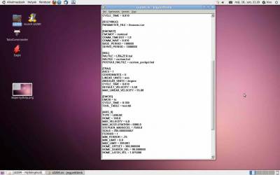

Zolibá Dátum/Date: Szombat, 2013-05-18, 19:10 | Üzenet/Post # 54
Idézet (zasti)
Ha jól értem 1 tengelyre van szükséged.
Szia. Bármit módosítok az ini filében a példádban is Az XYZ-ből kitörlöm a Y,Z-t, mentem
és már nem is indul. Egy fél oldal angol szöveg(nem értem)a hibaüzenet.Bármit beleírhatok()ekkor is.
Nem kis ablakban hanem a következö EMC2 indulásnál már csak ez a nagy ablak jön elö
és az EMC2 már nem indul el csak ha visszaírom a javítást.
Bármelyik szerkesztővel csinálom a hiba marad. Ha az EMC2-ben szerkesztem meg,utána
kikapcsolom a következő bekapcsolásnál már nem indul el.Ez nem csak 1 gépnél jelentkezik.
mind a 2 Linux alatt futó gépen. Az az érzésem valami szintaktikai hibát követek el a mentésnél
vagy adminként kéne menteni, de nem ajánlja fel.
A marógépemen is az EMC2 használom (pont jó a 3 tengely)és jobbnak tartom a MACH3-nál.
Üdv:Zolibá
Az üzenetet módosította/Modified by Zolibá - Szombat, 2013-05-18, 19:23
zasti Dátum/Date: Szombat, 2013-05-18, 19:29 | Üzenet/Post # 55
Üzenetek/Posts: 671
Zolibá,
Ez lehetetlen, vagy nagyon érdekes eset.
Gondolom jól írtad be, ahol szóköz ott szóköz, és nagybetű az nagybetű.
Olyan tanácsot nem szoktam adni, amit nem próbálok ki előtte.
Ezt most teszteltem, direkt csináltam egy második profilt, és működik nálam.
Viszont a "HOME_SEQUENCE = -1" nem enged semmilyen refpontot semelyik tengellyel felvenni, ha az x tengelyre van kiadva. A-ésZ nél meg nem veszi figyelembe.
Át tudod küldeni nekem az ini file -od másolatát?

Zolibá Dátum/Date: Szombat, 2013-05-18, 19:57 | Üzenet/Post # 56
Idézet (zasti)
Nem kell semmit beírnom, a hiba akkor is jelentkezik ha egy megjegyzésben lévő betűre ékezetet teszek.
És azonkívül semmit sem javítok, írok. Tehát bármi változás van az eredeti szöveghez képest,utána hiba.
Hogy tudom a print screent elöcsalni?
Hozzáadva (2013-05-18, 19:57)
itt a kép, csak nem hajlandó csatolni
Csatolások/Attachments: 3137793.jpg(91.9 Kb)
Az üzenetet módosította/Modified by Zolibá - Szombat, 2013-05-18, 20:02

Zolibá Dátum/Date: Szombat, 2013-05-18, 20:17 | Üzenet/Post # 60
Idézet (zasti)
a debug informations rézhez
Az hol van, még kezdö Linuxos vagyok. Ha ez a kép előjön nem tudom az EMC2 elindítani csak ha visszaírom a módosítást, de akkor nincs hiba.
Itt van a módosított(TRAJ) kitörölt Z
Csatolások/Attachments: 5798654.jpg(62.6 Kb)
Az üzenetet módosította/Modified by Zolibá - Szombat, 2013-05-18, 20:26
