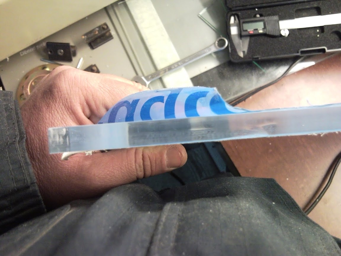

Az egész 8éve kezdődött mikor levélnehezéket kellet gyártanom az egyik mobilszolgáltató feltöltőkártyáinak reklámozására. 2db 100x80x20 mm plexi lap közé illesztettem és gondos élzárásokkal a rövid oldalról PLEXI RAGASZTÓT folyattam mindaddig míg kitöltötte a hézagot. A kezdetleges technológia miatt ekkor kezdődött a neheze, gyönyörű átlátszó tömb de a szélek...huh Eredendően is tárcsafűrésszel volt darabolva most megint érintőt vettem körben, sajnos a tárcsafűrész nem hagy tökéletes felületet de eltüntetett mindent ( egyenetlenséget, kifolyt ragasztót, ráragadt applikálót ) A következő feladat a matt élek előkészítése és polírozása: 1. vékony acéllappal az élsíkok sorjázása mindaddig míg szemmel láthatóan egységesen sima lesz, /ehhez a snitzer hátsó lapja tökéletesen megfelel a műveletnél magunk felé húzva és az élre kb 60 fokos szögben tartva harap legjobban a citlingelő/ 2. finom csiszoló és vagy polírozó szivaccsal rendezetlen pályán nem rányomva dolgozzunk a felületen mindaddig míg úgy érezzük ennél jobb nem lehet (1perc intenzív csiszolás) 3./a GÁZFORRASZTÓVAL kelő gyakorlás után tökéletesen víztiszta felületet érhetünk el. Az anyag reakciója a nyílt lángra rendkívül gyors ezért határozott mozdulattal magunk felé haladva meg kell olvasztani a felületet, gyakorlatban lesz egy pont egy pillanat mikor beüvegesedik-megindul a plexi ezt megvárva azonos sebességgel kell végighaladni a felületen, lesz, hogy buborékosodik az anyag ekkor sokáig voltál egy helyen ami nem baj ha újrakezded az első ponttól Javaslom az élek megtartása érdekében ha szükség van rá, hogy az olvasztandó felületet a hőelvezetés miatt alumínium lappal vagy zártszelvénnyel fogjuk közre, figyelve az élsíkra amivel egybevágjon a a hőelvezető de vályút ne alkossanak mert akkor az élek közelében opálos marad az anyag. Ezzel a nyílt lángos módszerrel élvilágítós munkáinkon- relief-n is végezhetünk felületjavításokat-átalakításokat. 3./b alacsony fordulaton polírozó rongykoronggal és pasztával is víztiszta felületet érhetünk el az elv ugyanaz csak a hőt dörzsöléssel kapjuk és valamivel kezelhetőbb a folyamat. 3./c és amiért az írásom is készült a sufniban is lehet polírozni egy viharöngyújtóval nem kell félni tőle csak arra vigyázz, hogy ne melegedjen túl az öngyújtó!!! és az eredmény  |
