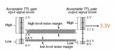

Én ebben érzem a problémát. Valószínű a vezérlőd TTL szintre tervezték, a laptopod viszont csak 3.3 van tervezve energia spórolás miatt.
Ebből adódóan egy csekély zavarjel is képes hibás működést okozni.
Ha az asztali géppel hibátlanul fut (mert 5Volt a TTL jelszintje) akkor csak a szint különbség a gond, de ha ezzel is fennáll a hiba akkor viszont a vezérlőd okozza a hibát.

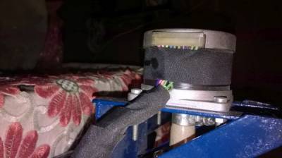

Van egy olyan sanda gyanúm, hogy mégiscsak mehanikai hiba áll fenn. Menet közben gondoltam megfogom a menetes szárat, és hát semmi erőfeszítéssel már meg is állt sad És pont olyan hülye zúgó hangot adott ki, mint amikor "félrerajzolja" a g-kódot...  Ha logikus akarok lenni, akkor már érthető miért pont az Y rosszalkodik.... Hát mert az van legalul, gyakorlatilag az húzza-vonja az egész munkaasztalt.  Ha a logikám beigazolódik, akkor ezzel mit tudok tenni??? Cseréljem a munkaasztalt, meg az egész szerkezetet valami könnyebbre???

Ne, vedd le az Y motort és kézzel tekerve a menetes szárat keresd meg hol akad vagy szorul meg(ott nehezebb tekerned).
Próbáld meg teljesen végigtekerni, oda vissza. Ha valahol szorul vagy akad meg fogod érezni.

Valószínű üt a menetes szár(görbe), vagy ferdén vannak felfúrva a csapágyai.
Ha a mechanikát már hibátlannak találod, próbáld meg elkérni a készítőjétől a vezérlő rajzát.
Tegyél fel egy képet amin az Y tengely rendesen látszik.

Azt hiszem igazad van Zolibá ! Jobban szemügyre vettem az Y tengelyt. A tengelyen valóban nincsenek hibák, viszont feltűnt, hogy nem egyenesen áll, azaz nincs vízszintben. Tehát elméletileg amikor az asztalt húzza, akkor egyúttal felfelé "feszíti", mert a motor felőli vége van magasabban. Hát ha csak ennyi lesz a gondja, akkor boldog leszek, mert  egyszerűen lejjebb fúrom a motrot, hogy pontosan szintben legyen és kész. De ha így is van, akkor hogy van az, hogy üresjáratban sosem akad meg, sosem szorul meg?? Csak amikor rajzol...

Ezt látnom és érezni  kéne, a filc meg nulla terhelést jelent, észre sem szabadna vennie.
Mondod ferdén áll a menetes szár, akkor valamelyik vége felé meg kéne szorulnia, vagy lötyög az anya a száron?
