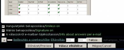

Zolibá Dátum/Date: Szerda, 2015-11-11, 16:34 | Üzenet/Post # 242
A + jel utáni tallózással megkeresed a filét,és kijelölöd és akkor ott lesz a hozzászólásodban.
Csatolások/Attachments: 4402297.jpg(43.5 Kb)
