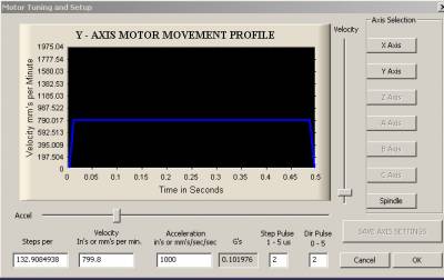

Sajnos a probléma megmaradt sad Töröltem a régi Mach-ot, könyvtárastól, driverestől, telepítettem másikat, de semmi változás sad  Ugyanúgy eltéved az Y tengelyem munka közben. Érdekes, hogy amikor rossz irányba indul el, teljesen más hangot ad ki a motor, mint amikor normálisan dolgozik. Hogy szépen fogalmazzak, nem szépen döngicsél, hanem rendesen zúg az az egy másodperc alatt, amíg rossz irányba megy. Nincs szorulása, teljesen könnyen, akadásmentesen pörög, üresjáratban sem akadozik, nem hiszem, hogy mechanikus hiba lenne.  Ha van ötletetek, valami, amit még nem próbáltam, szívesen venném, de kérlek tartsátok szem előtt, hogy KEZDŐ vagyok a dologban...

Ha csak az Y hibázik a képen látható" Velocity" értéket vedd vissza cca felére, és próbáld meg vele .(a tiéd biztosan más értékű) Ha továbbra is van a hiba.
Akkor a sz.gép kimenetén meg kéne mérni az Y dir feszültségét jobb illetve bal irányban.
És figyeld meg  amikor hibázik az Y, a képen látható scala előjele hogyan viselkedik.

Visszavettem Zolibá, de semmi változás. Feszültséget sajnos nem tudok lemérni, mert nincs is mivel, mint mondtam, még nagyon kezdő vagyok a dologban sad Viszont beugrott még valami! Mivel ez egy régi laptop, 512Mb  RAMmal, lehetséges, hogy az okozza a lépésvesztéseket??? Olvastam, hogy a Mach3-nak eleve 512 Mb RAM a gépigénye, lehet nem ártana bele legalább 1GB???

256megával is el kell mennie, de nem visel el virusirtó,wifi driver  és hasonló progikat.(Csak a Mach3 legyen a gépen)
A Mach3 driver testet lefutattad? A Mach3 főkönyvtárban van.
tettél pipákat a Lowactive ablakokhoz?
