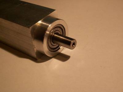

No... Egyelőre eddig jutottam a főorsómmal. Nem mondom, hogy életem remekműve, de már kezd összeállni a nagyja. Az orsóház + orsó: Részben összeszerelve: Szétkapva. Mivel a ferde hatásvonalú csapágyaknak semmi védelme, kapott egy porvédő-záró gyűrűt utólag a csapágyház: Közelkép (itt az elülső oldalon két csapágy van): És végül a hajtásoldali csapágy, árván:

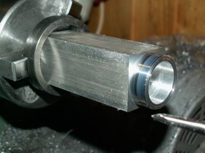

És egy aprócska műhelyfogás. Nincs négypofás tokmányom, de a négyzet keresztmetszetű (30x30-as) anyagot muszáj volt valahogy megfogatni, a hárompofás tokmány pedig csak 80-as:

Quote (Tomi) Egyelőre eddig jutottam a főorsómmal. Tyűű!!!! KisKZ írigy... Nagyon irígy!!!!!!!! A csapággyal tudtál valamit csinálni, hogy passzos legyen a tengelyen? |

Péter, Végülis lehet rendelni is majd Hisz "egyszer már sikerült". Max. másodjára szebb lesz. Csapágyak: A két csapágy közé került egy "vállas" acélgyűrű, aminek két oldalt a peremei (vállai) 0.5 mm-t felfekszenek a külső gyűrűk belső palástjaira. Amolyan távtartó-szerűség. Az orsóra pedig sorban egymás után ment két bronzpersely. A furatukat 0.03 mm-rel vittem a tengelyátmérő alá. Sajna melegen nem lehetett a helyükre préselni őket, mert pillanatok alatt lehűltek a perselyek és felmelegedett az orsó... Remélhetőleg azért így is tartani fog. |

Tomi, Szia nagyon klassz. Engem az érdekelne hogy a két csapágy ház mennyire egytengelyű. Én a gázturbinánál úgy csináltam hogy tüskére húztuk a tengelyházat és így forgattuk ha nem így van akkor el lehet dobin! Csak érdekesség képen mert nem játék a nagy fordulaton berázó ketyerék.

Quote (xplod) Engem az érdekelne hogy a két csapágy ház mennyire egytengelyű. Szia! Az igazság az, hogy ezt nem nagyon mértem. Karcoltam két átlót az anyagvégen, bepontoztam, és utána a forgócsúcs hegyével ahhoz központoztam. A tokmány oldalon pedig a gyűrű adta a központot. Úgy saccolom, hogy 1-2 század körül van mind a centrikussága, mind az egytengelyűsége is. Végülis tüskére húzva is mehetett volna, de szerintem a pontossága így is megfelel az elvárásoknak. Ja és sajna (kínai az orsó) lazán járt a csapágyakban, úgyhogy ha van is diffi, akkor sem feszíti meg diagonálisan a csapágyakat. |
