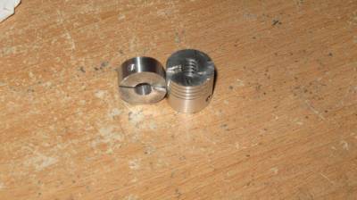

Sziasztok ma volt egy kuplung törésem pont 50% volt kész a marásból nem trafált bele de leállítottam.
Csatolások/Attachments: 5019744.jpg(169.6 Kb)
Amatőr Dátum/Date: Szerda, 2011-03-02, 20:29 | Üzenet/Post # 14
xplod, mekkora motorral sikerült egyszerhasználatos nyomatékhatárolóvá varázsolnod azt a kuplungot? Úgy tudom ezek max. 1Nm-ig jók.
