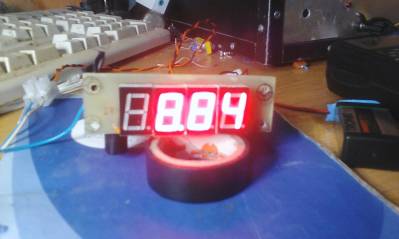

Digitális fesz mérő a pirógráf fütéséhez.
