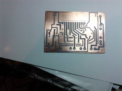

remiasa Dátum/Date: Péntek, 2014-10-17, 12:14 | Üzenet/Post # 632
Üzenetek/Posts: 545
Lassan csak összejön.
Csatolások/Attachments: 0675427.jpg(306.6 Kb) · 8398233.jpg(203.8 Kb)

Zolibá Dátum/Date: Péntek, 2014-10-17, 14:16 | Üzenet/Post # 633
Szia. Lassan jöhet a főpróba.
remiasa Dátum/Date: Péntek, 2014-10-17, 15:08 | Üzenet/Post # 634
Üzenetek/Posts: 545
Üdv Zolibá
Épp most furatozom, elsőre sikerült a két oldalt illeszteni a furatok is egész jól pászolnak pedig kézi fúróval fúrom.
