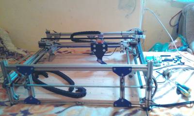

Lassan haladok a gép építésel. dry

Zolibá Dátum/Date: Szerda, 2016-04-20, 17:06 | Üzenet/Post # 482
De biztosan, és szuperúl néz ki.
remiasa Dátum/Date: Szerda, 2016-04-20, 17:09 | Üzenet/Post # 483
Üzenetek/Posts: 545
Köszönöm Zolibá  biggrin
Remélem jó is lessz nem csak szép. cool
Zolibá Dátum/Date: Szerda, 2016-04-20, 17:16 | Üzenet/Post # 484
A kép alapján beletettél mindent rendesen.

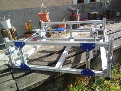

Ma ismét haladttam egy kicsit, elkészült a munkalap és felszereltem a bordás szijakat + a rögzitőit. biggrin

Zolibá Dátum/Date: Kedd, 2016-05-03, 17:03 | Üzenet/Post # 499
Szia. Sokat hozott a géped merevségén a munkalap felszerelése, gondolom 20mm körüli a vastagsága.
Most már tényleg közel vagy a főpróbára.

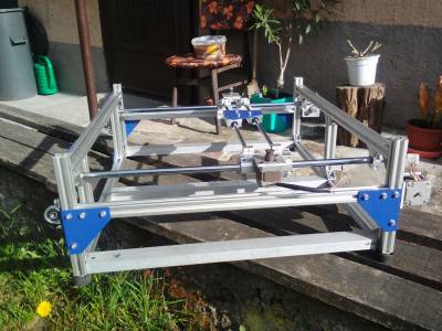

A tegnap itt tartottam a masinával.  biggrin
