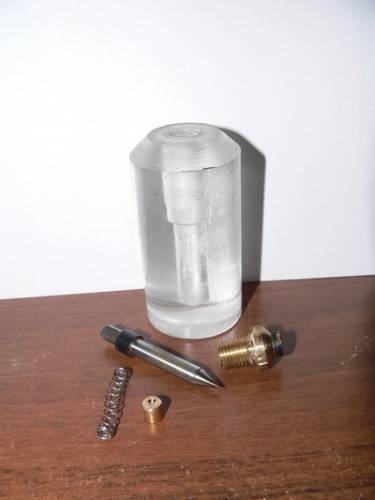

Kipróbáltam a karcolást inox lemezbe, egész tűrhetően nyomja:
Persze nem rakéta, de első nekifutásra tetszik :-)

Gyurma75, ez nagyon tetszik. az eszközt honnan lehet beszerezni és mennyiért?
Gyurma75 Dátum/Date: Szombat, 2013-03-23, 17:43 | Üzenet/Post # 393
kezdő tag
Üzenetek/Posts: 20
Szia, én ezt egy egy törött menetfúróból berheltem, rézcső lefenekelve, benne egy rugó, felette egy csavar hogy tudjam állítani, ennyi.
Mintha itt a fórumon is láttam volna hasonlót, elég egyszerű megcsinálni. De ha gondolod lerajzolom hogy néz ki.

Gyurma75 Dátum/Date: Szombat, 2013-03-23, 18:15 | Üzenet/Post # 395
kezdő tag
Üzenetek/Posts: 20
Csináltam két képet az első verzióról, ezen látszik minden:
A másik annyival tud többet hogy erősebb a rugó benne, és a fenekébe csináltam még egy csavart amivel a rugóerőt lehet állítani. (a menetfúróra egy kis csődarab van ráragasztva hogy ne tudjon kiesni)

Ez tényleg király! up
Olyan egyszerű, amilyen nagyszerű!
Az ember ilyenre nem is gondolna!
