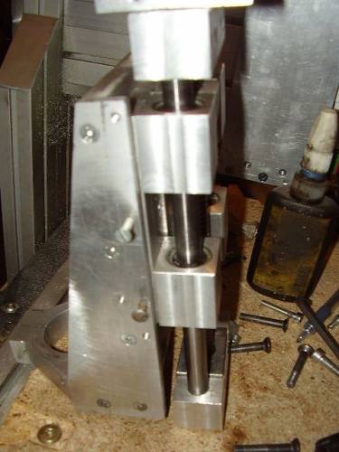

Elkészült az új "Z" tengelyem ami a mi kis csapatunk egyik önzetlen tagjának munkáját dícséri.
ftp://hobbymaro@hobbymaro.puhasoft.hu/Miki-ba/szerszamok/P6010564.JPG
Hozzáadva (2011-03-10, 9:53 PM)
A régi csapágyazása lett kicserélve ,de a lin csapágyak mérete miadt teljesen új dolgokat kelett csinálni.
Ami maradt az az alaplap és a marómotor felfogó .
Hozzáadva (2011-03-10, 10:03 PM)
Van még egy kép a szerszámok között a tárhelyen
Csatolások/Attachments: 0096204.jpg(79.1 Kb) · 6758977.jpg(78.1 Kb) · 3605005.jpg(65.2 Kb)
Az üzenetet módosította/Modified by miki-bá - Csütörtök, 2011-03-10, 21:41
Noble Dátum/Date: Csütörtök, 2011-03-10, 22:28 | Üzenet/Post # 17
miki-bá, Jó lett! Hatvanba ott lesz a gép?
