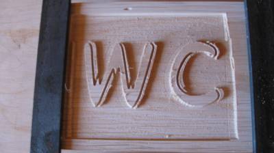

Üdv urak. Ma martam próbát megint,hát nem változott semmi. Katasztrófa és itt fejezzük be azt hogy kottyanás ...stb.Ez már nem kottyanás az anyában. Meglehet nézni milyen szépen marta a kontúrt körbe .Tanácstalan vagyok.A táp 34 V 8A
xplod |
Dátum/Date: Szerda, 2011-01-05, 11:26 | Üzenet/Post # 66 |
Olyan mintha nem találna vissza a kezdőponthoz ,elfelejtené a koordináta rendszerét . Már csak a vezeték csere van aztán repül a 6.em ről kifelé. |

De hagyjuk mert megtaláltam a probléma okát. Nem tudom miért de a gépem eldobta a sherline half pulse modot , nem volt kipipálva és ezért ment össze vissza. Gondoltam megnézem a beállításokat . Utána csináltam egy tesztet tökéletes lett az utolsó pár sornál lépés tévesztés volt ,leállítottam és elkezdtem előröl ,szépen végig is ment úgy hogy az előtolást levettem 130 százalékról 80 ra így szépen megcsinálta.
xplod |
Dátum/Date: Szerda, 2011-01-05, 15:10 | Üzenet/Post # 71 |
Köszönöm a segítséget mindenkinek. Tanulság kezd a beállításoknál ,előny megismertem a gépem minden porcikáját |

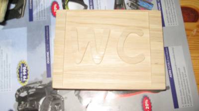

Na itt egy videó a készítésről.
Az üzenetet módosította/Modified by KisKZ - Szerda, 2011-01-05, 20:21 |
Dátum/Date: Szerda, 2011-01-05, 18:43 | Üzenet/Post # 74 |
Quote (xplod) Na itt egy videó Megnéztem, szépen dolgozik a géped! A Mach ablakban miért van fordítva a marás képe? Szerencsésnek mondhatod Magad hogy marás közben beindítva a porszívót nincs lépésvesztés, ezek szerint a vezérlő zavarvédettsége rendben van. Akkor minden OK a géppel? Trafó bekötés, vezetékezés? Megy mint a meszes?
xplod |
Dátum/Date: Szerda, 2011-01-05, 19:16 | Üzenet/Post # 75 |
Quote (Amatőr) A Mach ablakban miért van fordítva a marás képe? Arra még nem jöttem rá hogy ha a képernyőn rendesen látom akkor a munkadarabon ne fordítva készítse el az írást. Mint láthattad így készíti el normálisan , de ti biztos tudjátok hogy lehet úgy beállítani a gépet hogy mind a képernyőn és mind a munkadarabon ugyan úgy lássuk a képet marás közben. Lehet azért nem téveszt lépést a porszívó beindításánál mert fém házban van az egész H2. Amúgy eddig minden rendben van , mostanság a marások előtt emelem az előtolást teszt céljából hogy mennyit bír igazából. |
