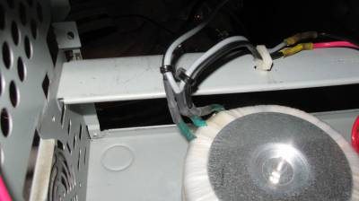

xplod Dátum/Date: Szombat, 2011-01-01, 14:25 | Üzenet/Post # 45
A toroid 2x25 volt 4A
Klön álló két körös.Ha ezeket párhuzamosan kötöm a volt nem emelkedik 50 re , de a 4A ból 8 lesz ezt kérdezem csak nincs tabom nem jó a klavim.

xplod Dátum/Date: Szombat, 2011-01-01, 14:32 | Üzenet/Post # 47
Na itt a kép
Csatolások/Attachments: 1454190.jpg(105.9 Kb)

Amatőr Dátum/Date: Szombat, 2011-01-01, 15:34 | Üzenet/Post # 49
Na itt a kép
A trafód szekundere középcsapolásos vagy két tekercsed van kivezetve?
3 vagy 4 vezeték a szekunder? Egyébként azonos feszültségű szekunderek párhuzamos
kötése lehetséges, ilyenkor a feszültség nem változik, de a terhelhetőség összeadódik.
Esetedben 25V mellett 8A-t tudsz kivenni belőle. A fázishelyes kötésre kell ügyelni!
xplod Dátum/Date: Szombat, 2011-01-01, 16:00 | Üzenet/Post # 50
4 vezeték 2 db fekete 2db szürke .
Az eredeti terv ez volt hogy összekötöm párhuzamosan , nem tudom miért nem tettem.
Csatolások/Attachments: 0974104.jpg(108.5 Kb)
xplod Dátum/Date: Szombat, 2011-01-01, 16:07 | Üzenet/Post # 51
Na így jobban látszik 3 om kivezetés de az egyik középső kivezetésből 2 db vezeték jön ki 2 szürke gondolom ez egy pont , aztán 2 db fekete így 4 kivezetés van.
Csatolások/Attachments: 7203350.jpg(106.3 Kb)
