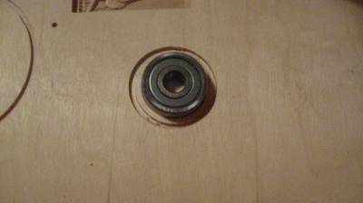

xplod Dátum/Date: Hétfő, 2010-12-20, 18:15 | Üzenet/Post # 5
na ma nekiültem és megcsináltam egy másik kört ,sikerült.
14x4 a menetes orsóm , 1 fordulatra 4 mm halad ha minden ok,nálam 1 mm re olyan 3.82 tett meg.
na ezt beállítottam.
azt mondjátok meg mitől van az hogy mindenhol 14x4 a menetes orsó és mégis a lépés számok különbőzően vannak beállítva.
