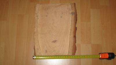

xplod Dátum/Date: Hétfő, 2011-03-07, 18:38 | Üzenet/Post # 26
Ma kaptam fa mintát az erdész ismerősömtől.
Csatolások/Attachments: 5471499.jpg(105.5 Kb)
