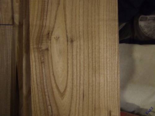

KisKZ Dátum/Date: Vasárnap, 2010-12-19, 20:10 | Üzenet/Post # 9
Csiki!
Ma Hostya feldarabolta nekem (én szégyenszemre csak állni tudtam mellette közben) az emlegetett faanyagot.
Ígértem Neked róla friss vágán mentén képet az erezetéről:
Itt együtt a két faféle:
Itt a dió, hatalmas geszt résszel (egy ilyenbe martam ma, gyönyörű anyag):
Ez pedig a Bakaszivar fa.
Hostya elmondta és megmutatta, elmagyarázta nekem, hogy miért és hogyan lehetett rájönni, hogy ez valószínűleg egy puhább fa.

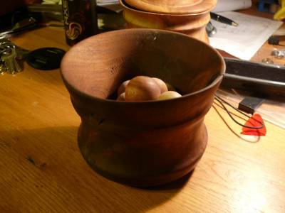

csiki Dátum/Date: Vasárnap, 2010-12-19, 20:23 | Üzenet/Post # 10
Találtam pár "antikot". Szép emlékek a régről.
Csatolások/Attachments: 6276441.jpg(84.4 Kb) · 6607069.jpg(90.7 Kb) · 0443436.jpg(74.7 Kb) · 8393113.jpg(76.3 Kb) · 1360312.jpg(94.7 Kb)

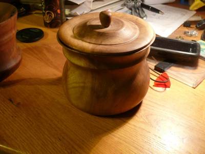

csiki Dátum/Date: Vasárnap, 2010-12-19, 20:24 | Üzenet/Post # 11
és ez is
Csatolások/Attachments: 6078634.jpg(81.5 Kb)
Elsőre talán a kőris tulajdonságait hordozza.
Kereszt irányban jólmunkálható és gyönyörű a mintázata.
KisKZ Dátum/Date: Vasárnap, 2010-12-19, 20:35 | Üzenet/Post # 13
Hostya Is a Kőrist említette....
Viszont a tanácsot nagyon köszönöm!
Ennek akkor nem 45 fokban megyek neki, mert ugyis tudom előre a szálirányt.
csiki Dátum/Date: Vasárnap, 2010-12-19, 20:41 | Üzenet/Post # 14
Üzenet # 10-11 Mind dió gyökér .
