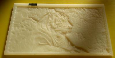

Ati Dátum/Date: Hétfő, 2016-03-14, 14:16 | Üzenet/Post # 366
Üzenetek/Posts: 82
Első lithom. Méret 90 x 60 mm
Csatolások/Attachments: 3413663.jpg(415.4 Kb) · 8018189.jpg(484.2 Kb)
Amatőr Dátum/Date: Hétfő, 2016-03-14, 15:36 | Üzenet/Post # 367
Ati, szép lett! thumb
Ati Dátum/Date: Hétfő, 2016-03-14, 16:42 | Üzenet/Post # 368
Üzenetek/Posts: 82
Amatőr, Köszi! De Miki-bá-tól még messze állok! wink
Amatőr Dátum/Date: Hétfő, 2016-03-14, 17:49 | Üzenet/Post # 369
Ati, milyen anyagba készítetted?
Ati Dátum/Date: Hétfő, 2016-03-14, 18:03 | Üzenet/Post # 370
Üzenetek/Posts: 82
Amatőr, konkrét nem tudom, mert találtam egy reklámtáblát, és abból lett, de szerintem 3mm-es siko.
Amatőr Dátum/Date: Hétfő, 2016-03-14, 18:41 | Üzenet/Post # 371
Ati, pedig az jó, a 3-as sztirolt én is próbáltam, pont jó litho-hoz.
miki-bá Dátum/Date: Hétfő, 2016-03-14, 18:50 | Üzenet/Post # 372
Ati, Nagyon jól sikerült ! Én is siko lemezbe csinálom mégpedíg úgy ,hogy a képet 2.5mm -es re és a lemezaljától 0.2 mm-t hagyok el.
Amint látom ezt a képet csa úgy odatartod a világosság elé , ezért nem látszik annyira. Csináld meg a világítást a háta mögé és parádés lesz.
Ati Dátum/Date: Hétfő, 2016-03-14, 20:06 | Üzenet/Post # 373
Üzenetek/Posts: 82
miki-bá, Köszönöm! Még agyalok a világításon, hogy hogy oldjam meg. Tudom, te megosztottad a sajátod, de nem akarnám másolni. A hátuljához plexi lapot gondoltam oldalt megvilágítva, és az élén körbe alu csíkkal. De ez még csak ötlet.
