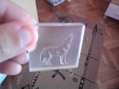

kymco1 Dátum/Date: Szombat, 2011-05-14, 13:59 | Üzenet/Post # 2
No akkor kezdjük meg a sort
Csatolások/Attachments: 5526607.jpg(208.9 Kb)

Amatőr Dátum/Date: Szombat, 2011-05-14, 19:01 | Üzenet/Post # 4
kymco1, midkettő nagyon jó. Az első az relif marás?
kymco1 Dátum/Date: Szombat, 2011-05-14, 19:16 | Üzenet/Post # 5
Amatőr, igen az
