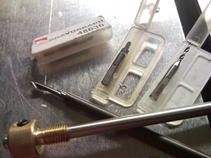

BigG Dátum/Date: Péntek, 2011-01-21, 19:00 | Üzenet/Post # 12
Szia Amatőr
örülök, hogy neked is tetszik és kíváncsi vagyok és érdekelne is mit miket bámultál rajta egy darabig?
a kérésednek megpróbálok eleget tenni és pár fotóval kiegészítve leírom amit tudok erről.
1950 években találták ki Gravogaph-ék az elvet és azóta gyakorlatilag ugyanúgy gyártják, egyébként a pantográfot is ők készítették.
a szerszám egy kényelmes és biztonságos felültöltős gömbszíj meghajtású orsó, aminek forgási munkasebessége max. 28,000 rpm úgy tudom 3 csapágy van benne.
A fő tengelye 110 mm hosszú megvezetést biztosít a marószerszámoknak azáltal, hogy lyukas
A felületkövetéshez rendelkezésre álló 17 mm utat 1mm menetemelkedéssel szabályozhatjuk ami egy spirálrugóval tolja a fejet az anyagra minél többet veszünk el a 17 mm-ből annál erősebben tol a rugó, egészen a 3 db rugós alátétig amikor még mindig 3 mm marad a merev 0 állástól.
Ezt gyakorlatban úgy alkalmazom: 0mm= fém 17mm=üveg a köztes állapotot még nem kötöttem anyagokhoz viszont előnyét élveztem mikor plexi marásnál nem jól választottam meg az előtolást és a zsákmaró eltörése helyett inkább felfutott az anyagra azaz a rugót felnyomva az anyag tetején elsiklott.
A felületkövető orr az valami polírozott anyag de, hogy miből van nem tudom, ezenkívül még 2 fajta orr van: golyós azokhoz az anyagokhoz való ami polírozott és/vagy sérülékeny (karcolékony) és csuklós ez az ívelt felületekhez, gyűrű pohár stb. elszívó adaptert is lehet hozzájuk csatlakoztatni, jelen esetben mikor nincs elszívó orr az elszívást elfújással oldották meg úgy, hogy a főtengely végén egy menetszerű csiga préseli ki a levegőt a nóniusz gyűrűn kialakított alakos lyukakon. A nóniusz gyűrű 0,5mm menetemelkedésű a saját skálájával 0,04 mm állítható de valójában analóg ott rögzíthető ahol kedvünk tartja.
mivel nem szedtem szét így egyenlőre ennyi..

miki-bá Dátum/Date: Péntek, 2011-01-21, 21:53 | Üzenet/Post # 15
Nagyon profi ! Hát igen a jó szrszám az drága , viszont lehet vele dolgozni, vagyis termelni.
Amint láton az utángyártása sem lenne egyszerű. A maró hogyan rögzítődik ? Csak azért kérdem mert
régebben láttam egy hasonló eszközt és annak a maró rögzítése egy belső lemaráson valósult meg ugy hogy
megszoult mint egy önzáró ékpálya. A marótüt pedig a tetjéről egy kis pálcával lehetett apró ütéssel kivenni.
Egyébként a Motoros Misi is csinál,csinált jó felületkövetőt ,mondjuk ennél egyszerübbet és olcsóbbat, de bobby szintűt.
A nyák marásoknál is nagy haszna van az ilyennek + minden gravírozásnál mert ugye a vonalvastagságot nahymétékben befolyásolja
a megmunkált anyag felülete.
Köszi a képeket.

BigG Dátum/Date: Szombat, 2011-01-22, 20:38 | Üzenet/Post # 16
Miki Bá már látott mindent smile
Gyakorlatilag 3 fő elv van, a sima marószár 150mm hosszú amire azt köszörültet az emberfia amire szüksége van ezek gyorsacél félék, a másik a TwinCut system ott van egy méregdrága szár amibe kész szerszámokat lehet csereberélni, a harmadik az kimondottan a gyémánt tűkhöz amibe ugyancsak csereberélni lehet a szárakat.
