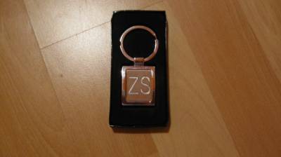

Dátum/Date: Péntek, 2011-02-25, 16:25 | Üzenet/Post # 8 |
Na ma is csináltam kis dolgot:)
Dátum/Date: Vasárnap, 2011-02-27, 18:23 | Üzenet/Post # 9 |
xplod, Ügyes vagy ! Tetszik! Egy kicsi gravírgéppel ezt akár az eladás helyszínén is be lehet gravírozni.

Dátum/Date: Hétfő, 2011-02-28, 15:45 | Üzenet/Post # 10 |
Nekem is tetszik a karakter illik a bilétához |

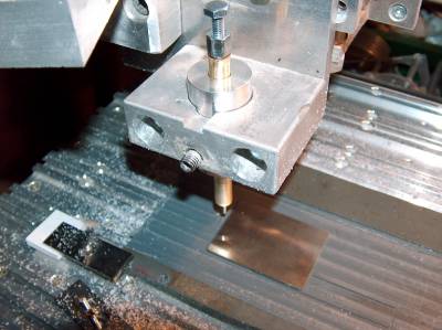

Múlt héten sikerült vásárolnom egy aukción egy gravírozó szerszámot, az eladó Cau-cau, talán ismeritek. Szerencsémre a licit nem ment magasra, mindössze 1600Ft plusz postát fizettem az eszközért ami hamarosan meg is érkezett. Íme: Az első benyomásom az volt hogy a kidolgozás lehetne precízebb, de nem akartam elhamarkodottan ítélni, ki kellett próbálni. Első lépésként meg kellett szabadulnom az eszközre erősített 43mm átmérőjű aluhengertől, ez nem illett a gépemre, illetve készítettem egy másik adaptert: Összeszerelve: A fortuna helyére illesztve:

Egy rövid videó munka közben: Az eredmény egy 60x45mm-es acéllemezen: Nagyon nehezen sikerült lefotóznom a csillogó lemezt, ezért videó is készült róla: (Péter, bocsi a szövegért, ez jutott eszembe ) Végeredményként elmondhatom hogy meggyőző holmi, a nagyon vékony vonalaknak köszönhetően kellően részletes gravírozás készíthető vele, persze megfeleően kottyanásmentes géppel.

Amatőr, Bizony én is elég sokáig nézegettem, de a végén mégsem licitáltam rá. Érdekel, hogy milyen lesz vele dolgozni, hogyan fog kinézni a végeredmény. Találgatás helyett inkább kérdezek: Pontosan milyen lesz a kód ehhez a szerszámhoz? Hogyan működik? Hogyan munkál meg? Eddig nem nagyon figyeltem erre a témára, de most érdekesnek néz ki... Csak jó lenne tudni róla. |

Quote (KisKZ) Hogyan működik? Ez egy nagyon egyszerű szerkezet. Egy szemre kb. 60°-osra köszörült karctű mozog a rézcsőben egy rugó ellenében. Olyan mint a rajzoláshoz használt tollak. A felül lévő csavarral a rugóerő állítható, a tű mozgása kb. 5mm, ezzel elvileg enyhén íves felületeken is lehet dolgozni, követi a felületet. Quote (KisKZ) Hogyan munkál meg? Pont mint egy karctű. A tű nem utánfutásra van készítve, azzal nem kell foglalkozni. Quote (KisKZ) Pontosan milyen lesz a kód ehhez a szerszámhoz? A legegyszerűbb az eredti vektort követő kód jó hozzá (bár lehet cifrázni), itt -2mm megmunkálási mélységet adtam neki miután felvettem a Z0-t, hogy a rugó összenyomott állapotba kerüljön. Quote (KisKZ) seggberúglak Amatőr!!! Volt egy ilyen sejtésem, mégegyszer bocsi! Szerintem ilyen holmit egyszerűen készíthet aki szükségét érzi. Mindössze egy pontos megvezetésre van szükség, a többi egy "rendes" háztartásból összeszedhető.
