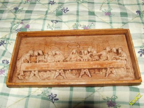

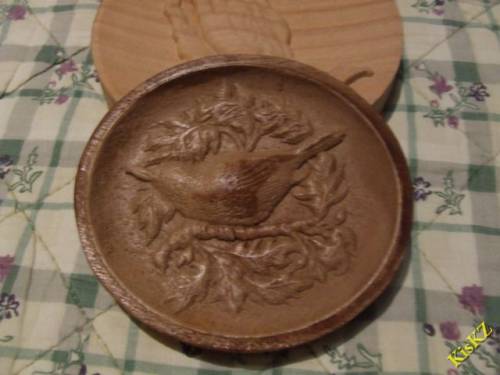

KisKZ Dátum/Date: Hétfő, 2011-01-31, 18:09 | Üzenet/Post # 172
Csak elkészültek a képek a hétvégi anyagról.
Azt hiszem mind a kettő ismerős lehet....
Az egyik egyáltalán, a másik csak részben van még kezelve.
