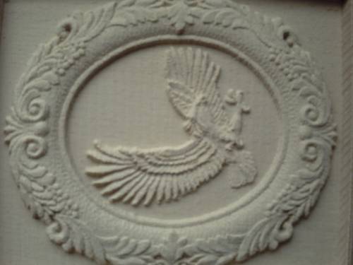

Közben a két videót (bár szerintem már alig van bennük különlegesség, hiszen mindegyik videó ugyanolyanra sikerül) megcsináltam.
Itt van a sas marásáról készült:
itt pedig a kisjézus téma videója:

Az a másik képen lévő relief, csak háttal
Gondoltam, csak nem volt más kifogásolnivaló! hands
Péter! A kontúrozáshoz milyen szerszámot használsz?

KisKZ Dátum/Date: Szerda, 2010-12-29, 21:55 | Üzenet/Post # 105
Elég hosszú (sokszor 20mm-t vágok át több lépcsőben persze) a D5-ös egyélű maró.
Ennél kisebben van ugyan kétélűben, de azok rövidek.

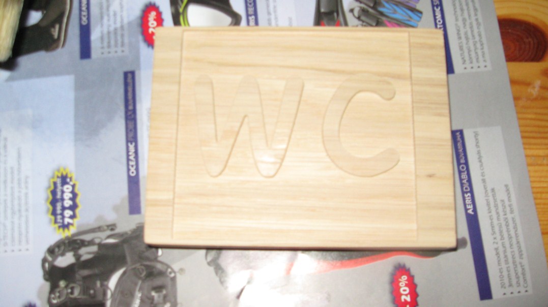

KisKZ Dátum/Date: Szerda, 2010-12-29, 22:20 | Üzenet/Post # 106
Ez pedig a tegnapi munka eredménye.
A fa a bakaszivarfa.... hááááttt.....
Nem lesz a kedvenc alapanyagom!
Szálkáz, nehezen tisztítható ki belőle a marás után az ot maradt szálka...
Puha is kicsit.
Azért egy próbát megért.
Megintcsak, még a lakkozás előtti a kép:
A kötelező videó a marásról:
A videón jól látszik, hogy mi a bajom ezzel a fával.

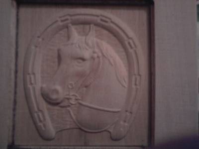

A tegnap esti munka.
Csatolások/Attachments: 5152844.jpg(89Kb)

Quote (Tekercselő)
Ez nagyon jól sikerült, mutassuk csak meg:
Tegnap este? Szilveszteri buli helyett inkább martál? Igaz ennek több értelme van az biztos!
Csatolások/Attachments: 7086928.jpg(89Kb)
miki-bá Dátum/Date: Szombat, 2011-01-01, 17:25 | Üzenet/Post # 110
Szépen sikerült.!
Egyébként ha artcam-ba dolgozol akkor a relief menük legutolsó része egy könyvtár ,
ahol többek között találsz előre elkészített rozettát v. keretet. Azokba beterszed a kis reliefedet és
lesz egy keretben lévő díszed. Mégegyszer gratula !

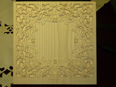

Csaby Dátum/Date: Szerda, 2011-01-05, 20:18 | Üzenet/Post # 116
BigG jóvoltából elkészült az órám. Most már nem késhetek el. Marási idő 16 óra, olyan mint a csipke. Lehet, hogy inkább a varrógép alá kellett volna tenni?
Csatolások/Attachments: 3063593.jpg(33Kb)

Amatőr Dátum/Date: Csütörtök, 2011-01-06, 16:26 | Üzenet/Post # 118
Üzenetek/Posts: 2301
Quote (Csaby)
elkészült az órám
Nagyon szép!
Milyen fából készült? Milyen felületkezelést tervezel rá? Hátul kimartad az óraszerkezet helyét vagy nem kellett?
Csaby Dátum/Date: Csütörtök, 2011-01-06, 18:37 | Üzenet/Post # 119
Kőrisből készült. Természetesen az óraműnek kellett fészek, de addig nem nyúltam a hátuljához, amíg nem volt a kezemben a mechanika. Az egész csak egy réteg nitrolakkot kapott, hogy világos maradjon.
