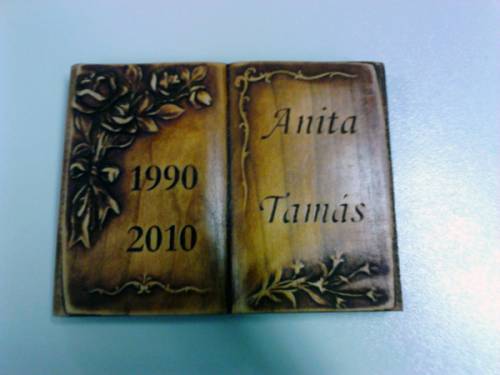

Én pedig ezt készítettem a hétvégén az egyik kolléga házassági évfordulójára:  |

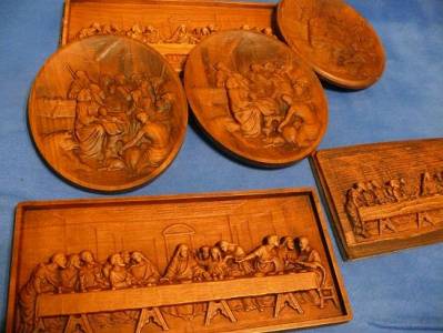

Én ma egy pici tündért ( a már ismert) két nekifutásból egy utolsó vacsorát, és ezt martam: Viszont a kezem törne el, hogy nem hallgatok rád, és nekimenten Dió színű páccal!!!! Teljesen elcsesztem. Olyan sötét lett, hogy egy órán keresztül próbáltam mosni, majd csiszolni.... A végére teljesen elrontottam. Na mindegy. Ez egy ilyen nap. Ilyen is kell. |
csiki |
Dátum/Date: Szombat, 2010-12-18, 23:24 | Üzenet/Post # 38 |
Ok! Akkor a mai termés mégegyszer. A betlehen 190X160X 9 mély, a vacsora 280X130 X9 mély. Az egyik vacsi bükk az összes többi cseresznye. 25'-os saját tűvel, 2500-2700-as rohanással, 0,14 lépésekkel. Körbe marás 8-as egyenes késsel. A betlehen 1óra20 a vacsi 1óra 50 perc. Mind milesi p43 szeszpác és viasz.
