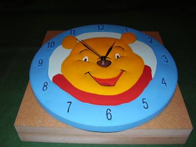

miki-bá Dátum/Date: Hétfő, 2011-03-21, 19:57 | Üzenet/Post # 340
Üdv mindenkinek! Micimackó óra elkészült. A festés a menyemet dícséri.
Csatolások/Attachments: 9316399.jpg(142.6 Kb) · 2176254.jpg(143.3 Kb)
