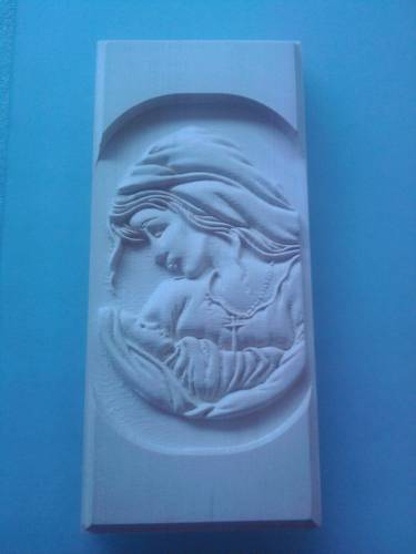

Ma kipróbáltam a hársfát, nem tudom tesztelte e már valaki.
95*180

kymco1,
ez gyönyörű!! Nagyon nagyon szép lett... ez színe pedig olyan mint a régi szobroké.
Gratulálok!

kymco1 Dátum/Date: Csütörtök, 2011-03-10, 19:33 | Üzenet/Post # 291
ez a fa eredeti állapota semmivel nem lett még kezelve. nem is tudom mit csináljak vele. Várok rá ötleteket.
KisKZ Dátum/Date: Csütörtök, 2011-03-10, 19:38 | Üzenet/Post # 292
kymco1,
Hát.... Én talán valam iszíntelen lakkal, ami semmennyre nem változtat a színen... zzaal fujnám le...
De ne csak engem halgass meg kérlek!!
Noble Dátum/Date: Csütörtök, 2011-03-10, 20:21 | Üzenet/Post # 293
kymco1,
Nagyon jó lett!
Én gesztenyére pácolnám, utána csiszolnám míg szinte vissza nem jön a fa eredeti színe a domborulatoknál és méhviasszal kenném le.
Jól forgácsolható fa?

kymco1 Dátum/Date: Csütörtök, 2011-03-10, 20:39 | Üzenet/Post # 294
Quote (Noble)
nagyon könnyen viszi a csiki féle gravirkés.
kicsit szőrös marad a felület amit mivel puhafa picit nehézkes eltávolítani.
amúgy könnyű vele dolgozni
miki-bá Dátum/Date: Csütörtök, 2011-03-10, 21:09 | Üzenet/Post # 295
kymco1, Hát ez is csodaszép lett. Egy másik kis darabon próbáld meg a pácolásokat és viaszolást és
ami szerinted jól megy hozzá azzal ápold a madonnát. egyébként ez a fajta "keret" nagyon jó . GRATULÁLOK ! ok
