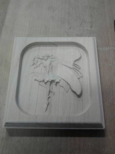

mai termés
120*130 bükk 1400mm/sec 14000rpm 0,1step 50perc
majd antikolás után is felteszem mindet ami még most naturba van

Amatőr Dátum/Date: Péntek, 2011-03-04, 05:14 | Üzenet/Post # 262
Üzenetek/Posts: 2300
Quote (kymco1)
mai termés
Határozottan szép, gratulálok!
Viktor Dátum/Date: Péntek, 2011-03-04, 15:43 | Üzenet/Post # 263
Valóban szép mégy így is natúron. Gratulálok .

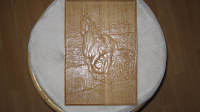

Sziasztok,ma megcsináltam a lovacskát ,egész jól sikerült.
Persze van még mit tanulni a fa megmunkálásán.
Csatolások/Attachments: 0431784.jpg(141Kb)
KisKZ Dátum/Date: Szombat, 2011-03-05, 16:37 | Üzenet/Post # 266
hands ok
Le is kezelted azért ilyen fényes???
xplod Dátum/Date: Szombat, 2011-03-05, 16:43 | Üzenet/Post # 267
Igen ,lakkoztam
