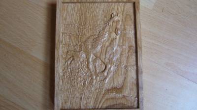

Kicsiben kipörgettem én is a lovat ma , sajna a fa erezete elnyomja a lovat,de nagyban szerintem jó lesz.
800mm/perc 10.000rpm 10 fokos tű/0.1mm Tölgy fa. Z-4 lakkozva.

KisKZ Dátum/Date: Kedd, 2011-02-22, 12:18 | Üzenet/Post # 234
Nagyon jó lett ez!
A csillogó lakk előtt én valami pácot vagy más szinezőt nekieresztenék.
De így is jó!
Viszont ez még mindig tükörben van marva. Nem állítottad át a tengely irány (DIR) dolgokat a MACH3 alatt?

Milyen fába érdemes marni ahol az erezet nem látszik ennyire?
Vagy mivel lehet eltüntetni az erezetet?
KisKZ Dátum/Date: Kedd, 2011-02-22, 13:06 | Üzenet/Post # 236
Erre írtam, hogy valami színezővel kezelném.
Páccal, színezett méhviasszal, vagy valami hasonlóval. Erre Csiki tud Neked jó ötleteket adni.
Azt hiszem írt is róla a fa alapanyagok topicban, a hagyomásnyos fa megmunkálások alatt.
csiki Dátum/Date: Kedd, 2011-02-22, 13:29 | Üzenet/Post # 237
Sokmindennel lehet próbálkozni.
A tölgy az egyik legpólusosabb fa amit
használunk. Ahogy Péter is írta a méhviasz nem
emeli ki ennyire a mintázatot, ha színezed
akkor meg főleg. Lakkal is lehet játszadozni.
Pl: hintőpor hozzá keverésével ami kicsit
halványít is és mattabb felületet is ad.
(régen mikor még nem volt selyemfény és matt
ezzel vettük el a festékek csillogását).
Ilyen pólusos fánál (főleg a politúrozás alá)
lehet habkőporral telíteni a pólusokat ami szintén
kicsit halványít is és síkba hozza azokat a barna mélyedéseket.
