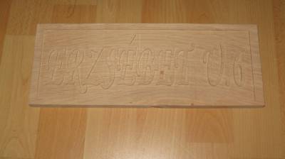

Múlt héten martam, lassan odaérek hogy rákerül a lakk is:
240x190mm
Külön köszönet Csaby-nak az alapanyagért!

Nagyon szép, gratula! Tudod, az úttörő ahol tud, segít! smile

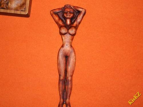

Egy lépcsős Madonna:
KisKZ Dátum/Date: Hétfő, 2011-02-07, 20:19 | Üzenet/Post # 193
Csajoztam is a hétvégén:
Ezt sem csiszolom be amig nem tudom, hogy a megrendelőnek végre megfelel.
Lehet még ez is túl karcsú lesz. A mult héten legalábbis egy másik hölggyel ez volt a baj. smile

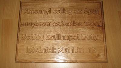

Sziasztok ,ma a kollégám kérésére utca táblát martam ,elég jól sikerült.
Csatolások/Attachments: 3218625.jpg(107.7 Kb)
KisKZ Dátum/Date: Kedd, 2011-02-08, 13:14 | Üzenet/Post # 195
elég jól sikerült
Bizony!

utca táblát martam
Jól néz ki! Kap még valami kezelést ugye?
