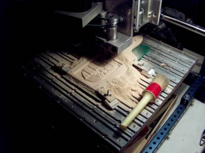

Nálam így mutat a címer marás közben:  Hozzáadva (2010-12-04, 4:37 PM) --------------------------------------------- Persze vágódeszkába...

Na, ma nem kapsz vacsorát. Szép a minta, de nem lehet rajta rántott husit csinálni. |
Dátum/Date: Szombat, 2010-12-04, 20:29 | Üzenet/Post # 4 |
Amatőr! Gratula! A stepover milyen? Mert nagyon szép sima a felület! Ha az alapanyag miatt van, lehet én is átnyergelek a vágódeszkára! Ne tudd meg, hogy hány ilyen ecsetet koptattam már el, mert ha a marás közben használom, a patron anya és a szerszám is mindig "csíp le" belőle. Viszont végre láthatjuk a gépedet! Milyen a főorsód? ER11? Lesz kérdésem (sünk Sir-Nyeteggel). De majd valahol más topicban.. |

Quote (Csaby) Na, ma nem kapsz vacsorát. Dehogynem! A szalonna szépen kemeli a fa erezetét, csak egy kicsit nehéz így vágni.  Hozzáadva (2010-12-06, 4:48 PM) ---------------------------------------------
Quote (KisKZ) A stepover milyen? Mert nagyon szép sima a felület! 0,1mm a stepover, de ne hidd hogy olyan sima, közelről még így is látszanak a csíkok. Az ecsettel ne menj egészen a maróig! Szerintem Te túl kíváncsi vagy. ER 11 igen, léptetőmotoros gép.

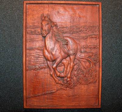

Mai feladat: 170x240mm, 8mm mélyen, 20° 0,1 gravírtűvel kicsivel több mint 3 óra. Itt még nyersen.

Dátum/Date: Szombat, 2010-12-11, 20:37 | Üzenet/Post # 15 |
Szép a lovad! Kicsit irigy vagyok, mert én már harmadik napja nem indítottam be a gépet. |
Dátum/Date: Vasárnap, 2010-12-12, 08:08 | Üzenet/Post # 16 |
Quote (Csaby) Szép a lovad! Köszönöm! Quote (Csaby) már harmadik napja nem indítottam be a gépet Én néha hetekig nem jutok a géphez. Ma még megcsinálom a pácolás-lakkozást, ha lesz rá idő. Ha sikerül teszek fel képet.

Ma meglett a pácolás, a lakk helyett méhviaszt választottam és egy kicsit fényesítettem:

Quote (Amatőr) Ma meglett a pácolás, a lakk helyett méhviaszt választottam és egy kicsit fényesítettem Ezért nem szeretem a pácot! Nem tudom kinézni, hogy milyen fa! Mivel fényezel? |
Dátum/Date: Vasárnap, 2010-12-12, 19:10 | Üzenet/Post # 19 |
Quote (csiki) Nem tudom kinézni, hogy milyen fa! Ezt most én sem tudom, vágódeszka volt előző életében. Az biztos hogy nem a legjobb anyag, a bükktől jóval lazább. Quote (csiki) Mivel fényezel? Puha ronggyal, kézzel, de tervben van egy rongykorong. Gépesítünk ugye.
csiki |
Dátum/Date: Vasárnap, 2010-12-12, 19:15 | Üzenet/Post # 20 |
Quote (Amatőr) Ezt most én sem tudom Akkor valami jávor lehet. Az első simogatásokat próbáld meg ruhakefe szerű kefével és csak teljes száradás után rongyozni. Tetszik mert "VAD". |
